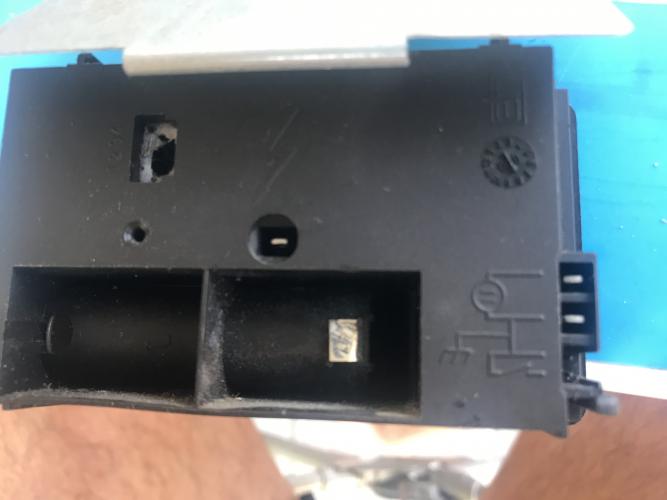

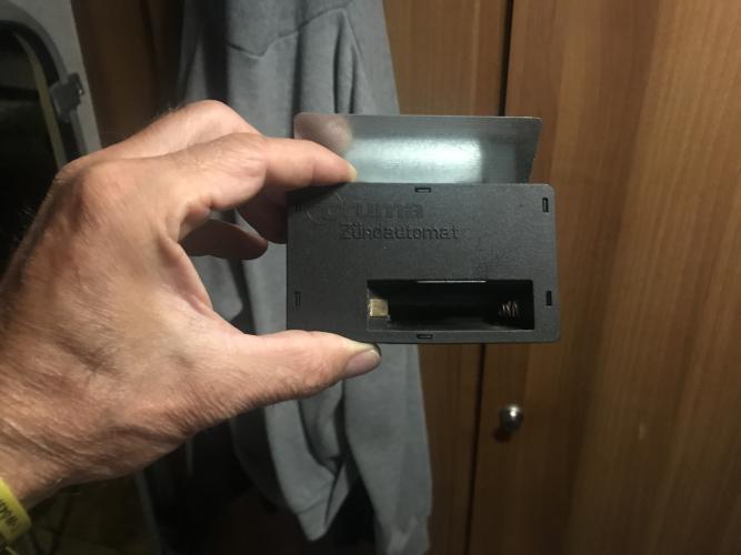

Ciao a tutti , ho un problema con l accensione della stufa Truman , ho cambiato la batteria nel apposito vano che prima ho smontato per pulirlo dall’osso d’azione , rimontato con la nuova batteria ma non da segni di scintilla! Prima a fatica dava qualche piccola scintilla... consigli ? Dovrei cambiare il pezzo ? Ho guardato e il costo è di 106€ ma non vorrei spendere per nienteimage(87).jpg

Non fa contatto la batteria, non  so come lo hai pulito ma spruzza 2 gocce di Svitol o simile.
Oppure si è interrotto qualcosa.

Buongiorno Giorgio, è stata la prima cosa che ho fatto , con il svitol, per togliere lo’ ossidazione ho usato la carta di vetro, non credo siano interrotti i contatti perché qualche scintilla la fatta ! Ma dopo niente più

Ciao, ti spiego io come capire se lui funziona, testato personalmente, metti la pila, poi dietro ci sono 3 spinotti, toccali contemporaneamente con la mano, se prendi una bella scossa funziona, e allora il problema passa allo spinotto che accende la stufa, non ti prendo in giro, a me successo per sbaglio ma anche io ho capito che l'accenditore funzionava.
Non è pericoloso toccarlo.

image(88).jpgOk ci provo! A questo punto non mi resta che sperare di prendere la scossa! grazie ... immagino questi a destra!

Allora prova e riprova e niente... bon vado a fare un tuffo torno e tik tik tik adesso da scintilla! Ma anche se tolgo la leva che da spinta per la accensione continua a ticchettare! Solo se tolgo la batteria smette! Cosa posso fare ! ? Grazie mille
