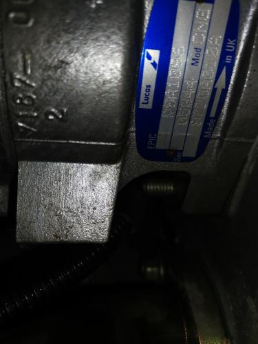

Buona sera a tutti sono beppe  io o un ford transit 2500 td del 1995 so che sara' l'ennesimo volta che si ripete l argomento,Siamo rientrati sabato dalla montagna tutto ok  domenica vado al rimessaggio x sistemare il camper e lo accendo e mi trovo che mi gocciola gasolio,apro il cofano e mi accorgo che gocciola guardando il motore ul lato sx della pompa appena sotto gia inizio a preoccuparmi gocciolina su gocciolina esco il camper dal rimessaggio e rimane un po acceso e mi accorgo che non cade piu',Ora Chiedo a Voi cosa bisogna fare?stamattina sono andato da un pompista e mi a detto che lui non ci mette le mani in quanto niente ricambi e per aprirla ci vuole il banco,io abito a Bassano del Grappa VI .Chiedo consigli a voi di chi a piu'  esperienza dime o di chi ce' gia' passato?resto in attesa Grazie pompa%20mia%20lucas.jpg

La buona notizia è che la pompa funziona e la riparazione conta probabilmente nella sostituzione di guarnizione/i o ring.Se non si è accesa la spia di avaria e il mezzo non ha funzionato in protezione questo dovrebbe rassicurarti.
Proverei a contattare altri pompisti o andare in ford per farti indirizzare da chi a suo tempo trattava queste pompe di iniezione per conto loro.
La brutta notizia è che dovrai fare anche la distribuzione,ma poi per 60000km sarai a posto.
Spenderai bei soldini per un pezzo di ricambio da forse un euro.

Ciao Paolo grazie del tuo intervento stamattina sono uscito e o fatto 8 km mi sono fermato e sono stato fermo x 6/7 minuti ad aspettare ma dal di sotto niente non so,la spia mai accesa e lui va bene .conosci qualcuno valido che sappia mettere le mani nella mia zoina?ma la pompa si deve aprire x fare cio' che hai detto te?Grazie

Sono della provincia di Piacenza quindi non ti posso aiutare.Riguardo alla riparazione non saprei,ma credo che la pompa si debba smontare e poi si faccia il lavoro.So che si vendono i set di guarnizioni per le riparazioni.Magari il tuo pompista intendeva revisionarla per intero e non sostituire la guarnizione rotta o semplicemente non aveva voglia di fare il lavoro.

O guardato su internet cercando un po di soluzioni  e o visto che zona tua c'e OFFICINE VENEZIANE  li conosci? che mi dici?

forse sono troppo ottimista, mi sembra impossibile che non ci siano ricambi x una pompa Lucas.
x revisionarla ci vuole il banco prova poi.
sicuramente non ha voglia ti toglierla x via del lavoro che cè da fare, ma se gli viene portata in mano la revisiona volentieri
cambia pompista
Saluti

se cerchi in google, pompista diesel, te ne escono un mondo, hai l’imbarazzo della scelta, se fossi in te, inizierei a verificare che non si sia allentato qualche bullone,
x Paolol
è impossibile sostituire guarnizioni senza smontare qualche cosa, se si smonta conviene revisionarla

io sono tra Vicenza e Padova. Quasi stesso problema l'anno scorso.
I ricambi per le Lucas ci sono solo quelli semplici, guarnizioni e poco più, gli attuatori nuovi non si trovano, a detta di chi tratta Lucas.
Pompisti che trattano Lucas sapevo di 2 zona Montecchio Maggiore, uno dei quali mi ha specificatamente detto che se sono gli attuatori, te li vernicio, e poi per un paio d'anni dovresti andare avanti, al che...
Il resto si fa, ma ci vuole un po' di tempo, come tutto.
Un altro, che poi ha sistemato il mio camper, è più vicino, un personaggio, nel senso buono, ma per lavori sul camper andrò da lui, è di Caldogno, officina Spigolon, devi chiedere di Peter titolare, è a fianco discoteca famosa del vicentino, per non fare nomi. Non so se faccia Lucas, perché io ho sostituito con Bosch. Ed è molto oberato di lavoro, ma ti porta a termine i lavori se inizia. Oltre alla pompa mi ha sistemato anche i freni posteriori che saltavano da 2 anni, l'unico che ci sia riuscito in 2 anni di ricerche. È un pompista
Anche il mio gocciolava, e poi con il freddo non più o poco, ma c'era anche la pompa di pescaggio che pompava poco, per quello dopo smetteva.
Se devi cambiare pompa dovresti procurarti un corpo pompa Bosch di un Ford con o senza LDA, da uno sfascio, pagandola poco, e farla modificare. Ma li è tutto un altro discorso più lungo, complicato e un po' costoso ad oggi, se non non trovi te di seconda mano i pezzi.
Intanto informati, e fallo vedere, potrebbe essere solo un dado allentato.

Stai ripercorrendo il calvario di tanti con la Lucas compreso il sottoscritto costretto a passare a Bosch. Il pompista mi disse che il problema non è provare e lavorare al banco la pompa ma è che la Lucas richiede un banco prova dedicato e molto costoso. Questo economicamente non conviene per pochi interventi all'anno. le Lucas non sono molto diffuse ed il costo del banco non lo si recupera più, per questo molti pompisti, se l'intervento richiede la revisione della pompa, negano l'assistenza.
