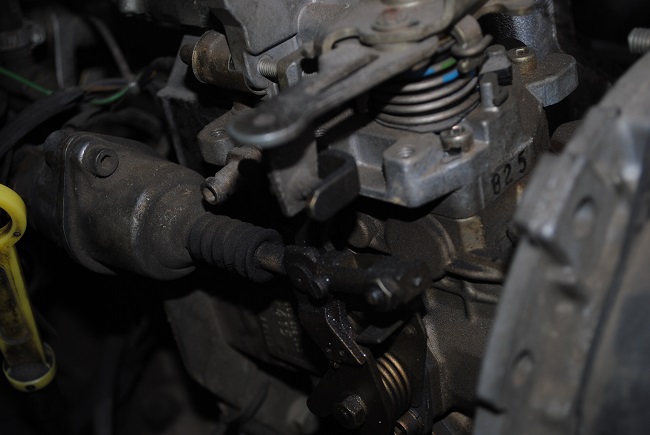

Smontando qualche tubo sono riuscito a fare queste 3 foto della pompa incriminata, che per quanto sporca sia, non ha mai perso una goccia di gasolio.
Comunque, di dispositivi azionati da cavetti ce ne sono 2, in foto se ne vede bene uno, l'altro è praticamente appiccicato al radiatore e non ci passa neanche un centimetro, purtroppo non è facile da raggiungere per delle foto decenti, ho infilato la mano col telefono fin dove ho potuto e ho fatto queste, comunque anche il meccanico ha detto che probabilmente si tratta di anticipo che non anticipa..
[url=https://postimg.cc/ykhyZnBH]
[url=https://postimg.cc/D8hqnsGY] [url=https://postimages.org/it/]pic upload
[url=https://postimg.cc/hJQJ9Pxd]
Morodirho dalle foto si riesce a capire se il dispositivo è presente o meno?

se guardi la seconda foto si vede un cavetto ,dovrebbe essere quello dell'anticipo ( in pratica aumenta di circa 2 gradi l'anticipo per facilitare la messa in moto) controlla da cosa è comandato , c'erano  tre tipi di funzionamento . uno manuale, uno con il liquido riscaldamento e uno elettrico , non riesco a vedere da dove arriva quel cavetto.Alla messa in moto dovrebbe tirare la levetta, vedi se funziona o che cosa lo comanda

Inserito il 13/02/2019 alle: 19:23:40
comunque, se fosse quello non serve staccare la pompa, bisogna vedere il motivo per cui non funziona .Aggiungo: oltre che extra anticipo fa anche da minimo accelerato

A detta del meccanico, che ha dato un occhiata al funzionamento della pompa, da fuori va tutto bene, ecco io con questo da fuori va tutto bene devo dedurre che ha provato ad avviare constatando che la levetta dell'anticipo si muovesse.
Mi pare che mi abbia detto che la levetta dell'anticipo è comandata da un sensore nel liquido di raffreddamento, comunque appena ho un minuto e una persona che possa stare con me mentre faccio le prove voglio controllare.

ritorno sul dispositivo in questione per chiarire.Quando il motore è freddo il cavo deve essere tirato, si rilascia lentamente allo scaldarsi del motore.Se non è tirato  a freddo logicamente non funziona , prova a guardare se non sia solo da registrare.Procedura . allenti i due dadi da 17o 19 ,non ricordo bene,e tira il cavetto fino a che la levetta arriva al fine corsa,poi blocchi e controlli se a caldo si rilascia, se non lo fa bisogna trovare il  motivo, solitamente nel ''barilotto'' che lo comanda .ciao ''nasa''  (scusa il termine, ma visto il nik)wink

Stamani il *******o si è alzato male, forse ha sentito che stavo parlando male di lui, fatto sta che è partito(anche piuttosto bene) ma dopo 1 munuto ha iniziato ad affogare, si è spento in una nube di fumo e ora non parte più, ho provato diverse volte ma alla fine sentivo la batteria che iniziava a perdere lo spunto e mi sono fermato, oggi con le altre 2 batterie di scorta faccio un ponte e vedo se mi riparte.
Comunque il cavetto della levetta dispositivo anticipo è lento a motore spento, se come dici tu dovrebbe essere tirato ecco il problema, ora tutto sta a vedere perché non è tirato, più tardi vedo di farlo partire, magari tirando manualmente la levetta mentre un anima pia sta in cabina a provare ad avviare.

metti a posto il cavetto, e per spurgare l'impianto senza scaricare le batterie, controlla che il filtro sia pieno,poi allenta con la chiave da 17 i tubi degli iniettori, fai girare fino a quando esce gasolio ,poi richiudi i tubi e metti in moto, probabilmente c'è qualche cosa che fa svuotare il filtro ,Comunque - a motore freddo il cavetto deve essere in tensione- registralo Gia' che ci sei potresti anche cambiare il filtro
