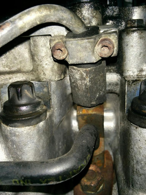

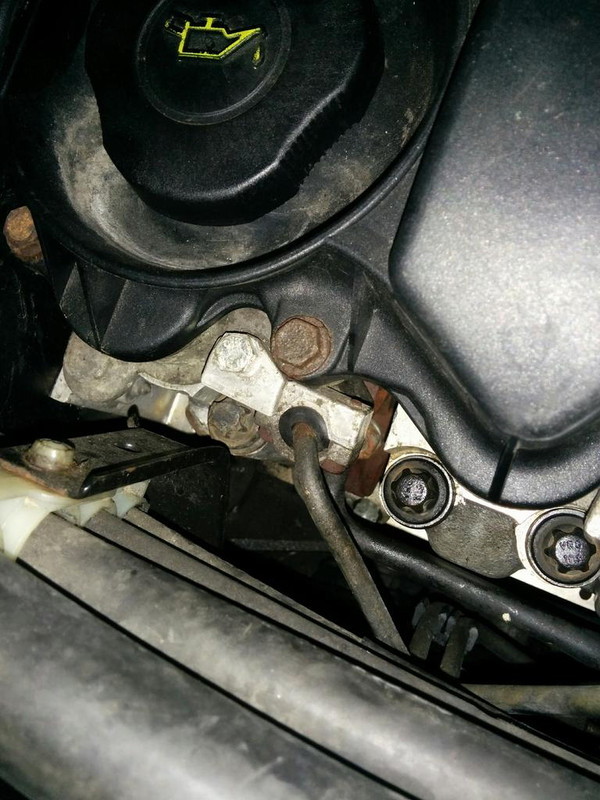

Torno però a bomba sulla piastrina fermatubo.
Dici che anche se non la tolgo il dado del tubo si allenta lo stesso? a vederla non sembrerebbe..
Metto 2 foto

Torno però a bomba sulla piastrina fermatubo. Dici che anche se non la tolgo il dado del tubo si allenta lo stesso? a vederla non sembrerebbe.. Metto 2 foto Grazie
si deve  allentare al limite puoi allentare anche le due viti che tengono la fascetta di gomma , quella ''fascetta tiene solamente un gommino che evita vibrazioni del tubo che tenderebbe a rompersi
