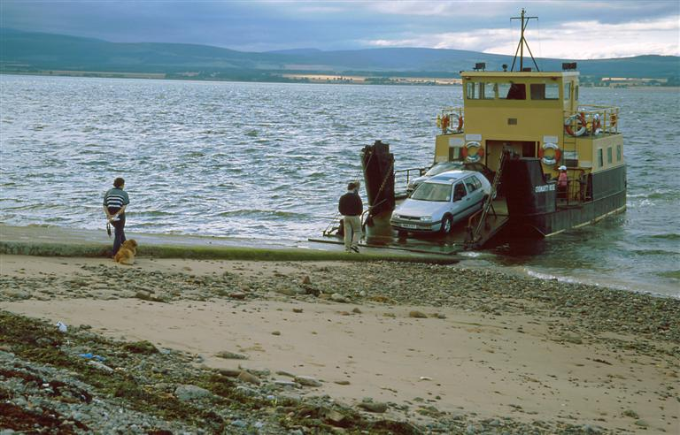

Hai ragione, i normali traghetti hanno rampe di accesso solitamente livellate, a volte capita su traghetti di secondaria importanza.
Quando atrrivai al "terminal" di questo traghetto in Scozia mi si insinuò qualche dubbio....
Poi quando è arrivato il traghetto decisi che non era neppure il caso di provare a salire winklaugh
