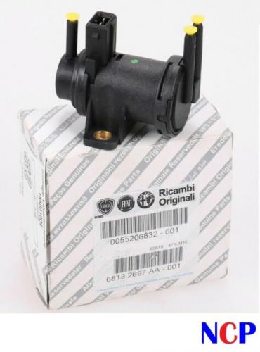

Scusa ma non sono d'accordo con il tuo meccanico. C'era una terza possibilità, la più economica e che non aveva nulla di illegale e cioè sostituire i tubi di gomma che fanno aprire l'EGR. Riparazione che a volte può costare anche 5 euro e richiede tempi di intervento di 5 minuti!
https://encrypted-tbn0.gstatic....
Apri il cofano e vedrai l'oggetto della foto. Controlla i tubi di gomma che vanno uno verso il servofreno e uno va all'EGR. Scommettiamo che sono screpolati o rotti?
Modificato da walter2 il 10/06/2019 alle 18:54:09

Non accelerava più? oppure arrivava tipo a 2000giri e si fermava?
Controlla quei tubi che dice Walter. Dall'elettrovalvola parte un tubicino che va sull'egr, se è screpolato o spaccato cambialo!.
L'Elettrovalvola che si trova dietro la staffa centrale del vano motore in alto.

Riapro questa discussione per ringraziare gli amici walter2 e Paquale
Ho anche io un Ducato 3000 del 2010 che monta la valvola fotografata da Pasquale.
Da un po' di tempo il motore al minimo mostrava qualche piccola incertezza.
Nulla di grave, nessuna segnalazione di errore e motore a regime perfettamente funzionante.
Ricordando questa discussione, mi sono procurato i due tubicini in oggetto (euro34) e li ho montati.
I vecchi tubicini erano decisamente induriti e screpolati sugli attacchi.
In particolare l' attacco del tubicino sul lato egr mi si e' letteralmente sgretolato in mano durante la sostituzione.
Mi sono accorto che in quella posizione, vicino alla testa del motore, c'e' molto calore e quindi in pratica il tubicino si e' cotto.
Al momento il problema sembrerebbe risolto.
L' elettrovalvola ha a che fare con il turbocompressore.
Qualcuno e' in grado di spiegarmi cosa c' entra l' EGR ?
Grazie.

Intanto la prima cosa da fare per verificare se sono i tubicini è di tagliare un pezzettino in testa ad ognuno e rinserirli, uno alla volta così non sbagli dove devono andare, poi sono sufficienti quelli che usano i pompisti per il ritorno del gasolio.
Altro x come recuperarli, a suo tempo li ho recuperati dal demolitore, Alfa 1900tdi hanno o stesso del Ducato 3000.
PS, ci sono due tipi di valvole, 1 a tre fili, 2 a cinque fili, con questo tipo credo sia possibile intervenire elettronicamente, l'altro no.

Inserito il 22/01/2024 alle: 10:10:48
Riapro questa discussione.
Qualche mese dopo la sostituzione dei tubicini, il problema del minimo irregolare si e' ripresentato ed e' andato via via aumentando.
Il motore, a regime, ha continuato a funzionare regolarmente.
Deciso ad eliminare il problema, ho chiesto informazioni ad alcune officine autorizzate Fiat / Iveco (il motore 3.000 e' produzione Iveco).
La risposta unanime e' stata: pulizia o sostituzione della valvola egr.
Costo, circa 1.500 eurosurprise.
Consigliata la sostituzione perche' gran parte del costo riguarda la mano d' opera (bisogna smontare mezzo motore).surprise
Almeno cosi' mi e' stato riferito.surprise
Prima di dar corso ad un intervento cosi' pesante, ho pensato sostituire la famosa valvola (vedi messaggio dell' amico Paquale - pakigt dell' 11.06.19 in questa stessa discussione).
Si trova in Rete, con qualche difficolta', sui 100 euro.
La sostituzione e' semplicissima: stacco e riattacco di due tubicini e di un connettore elettrico.
Ebbene, dopo la sostituzione non solo l' irregolarita' al minimo e' sparita ma il motore sembra rinato.surprise
Ovviamente nessuna officina ha prospettato questa soluzione.surprise
La cosa piu' grave e' che nessun meccanico e' stato in grado di spiegarmi come funziona questa valvola.surprise
A questo punto ci sara' sicuramente sul forum qualche amico che possa spiegarmi con esattezza come funziona questa valvola, che - suppongo non venga utilizzata solo dal Ducato 3.000.
La valvola ha tre fori: un foro e' libero, protetto da un filtrino e aspira aria (tanta) dal vano motore (basta mettere il dito davanti).
Un' altro foro e' collegato con un tubicino al depressore del servofreno.
Il tubicino del terzo foro va nel vano motore ed e' collegato - suppongo - all' egr.
Il connettore elettrico ha due cavi che vanno alla centralina.
Grazie a chi vorra' rispondermi.smiley
