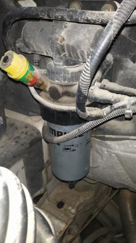

IMG_20230822_205736.jpgSalve a tutti,sono partito da Genova attraversando tutta la costa azzurra per arrivare a Barcellona. Ho un camper Ford transit del 2000, cc 2005 turbo diesel. Si è comportato bene tutto il viaggio,a parte qualche sporadica perdita di potenza alla massima accelerazione.Purtroppo oggi,a 40 Km da Barcellona, ha iniziato a scendere di giri,non arrivando più a 2000 ,sembrava accelerasse a vuoto. Lo abbiamo spento e riacceso dopo 10 minuti,il problema è rientrato per poi ripresentarsi dopo un' altra ventina di km. I meccanici della zona son tutti i ferie e i pochi aperti son strapieni di lavoro e non ci prendono in carico il camper. Noi ripartiamo il 25 e preghiamo che il camper ci porti a casa. Ci è stato detto che potrebbe essere un problema del filtro gasolio, ho pensato quindi di sostituire il filtro,ma non capisco se quella che si vede nella foto allegata, sia la pompetta per riempire il filtro di gasolio. Pareri?Grazie a chi risponderà, in questo momento tutto è vitale per noi

Se intendi quel.coso dai colori sgargianti, no quello è una sorta di spia che indica l'intasamento , lavora a depressione, ma sinceramente non l'ho mai visto su un filtro gasolio, ma solo ed esclusivamente su filtri aria
non so nemmeno se con un liquido possa funzionare, ho paura che sia un accrocchio fatto dal precente proprietario
Vendo al tuo problema , cambiare il filtro non è sbagliato, ma ho paura che sia un problema di pompa , quasi tutti i Ford che montano la pompa CAV, hanno quel tipo di problema

Grazie per la risposta,  quell'aggeggio è presente anche nel filtro aria. Non potendo cambiare la pompa in Spagna domani cercherò un nuovo filtro e proverò a cambiarlo io, fortunatamente è a vista, l'unico problema è il gasolio da reinserire all'interno, cercherò di arrangiarmi con una pompa dal serbatoio. Spero di risolvere....

Intanto se puoi metti una foto della pompa vista di fianco e proviamo a capire che modello è

Perché ho chiesto di mettere una foto?
Perche quello non è un filtro originale della Lucas Cav e quindi qualcosa fuori posto c’è sicuramente. Se sostituita la pompa con una Bosch il filtro rimane per Lucas perché il portafiltro non viene cambiato a meno che non sia quello usato sul modello a partire dall’anno 2000

Perché ho chiesto di mettere una foto? Perche quello non è un filtro originale della Lucas Cav e quindi qualcosa fuori posto c’è sicuramente. Se sostituita la pompa con una Bosch il filtro rimane per Lucas perché il portafiltro non viene cambiato a meno che non sia quello usato sul modello a partire dall’anno 2000
Cosa intendi con filtro non originale? Intendi proprio il filtro o il supporto?

Questo è un porta filtro originale con filtro identico all’originale Ford ma equivalente della Mann
per la pompa Lucas Cav dal 96 in poi
