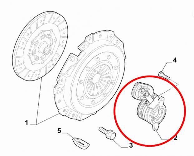

facciamo un po di ordine! se schiaccia la frizione e la marcia entra non ce' aria nell'impianto.vuol dire che il cuscinetto reggispinta ha premuto la molla a diaframma che ha staccato il piatto spingidisco.(con il disco libero
le marce entrano.) lasciando la frizione il cuscinetto non e' tornato quindi il disco era sempre libero.pericolo che torni di colpo con salto in  avanti improvviso. forse accumulo di sporcizia o velo di ghiaccio sul perno di scorrimento del cuscinetto.continuando a pompare e' riuscito a sbloccare lo scorrimento.                      ciao a tutti buon week end
Straquoto Claumas yes
Indubbiamente ha centrato meglio il discorso e spiego perchè:
C'è una bella perturbazione in quel luogo ( Da noi invece un sole bellissimo) e la frizione era bagnata.
Intendiamoci che una 15minuti di sosta non favorisce il gelo sul manicotto translo del reggispinta. Cmq è possibilissimo che sia potuto accadere vista la bassa temperatura .
Riguardo invece alle problematiche riscontrate da MGDROID direi solo che sono causate da sporcizia accumulata sul manicotto. Roba che si risolve con una bonifica di pulizia e una lieve lubrificazione. Questo si può fare semplicemente togliendo il carterino di protezione.
Secondo me, niente interventi preventivi. Eventuale visione con sonda semmai.
Saluti
Temisto

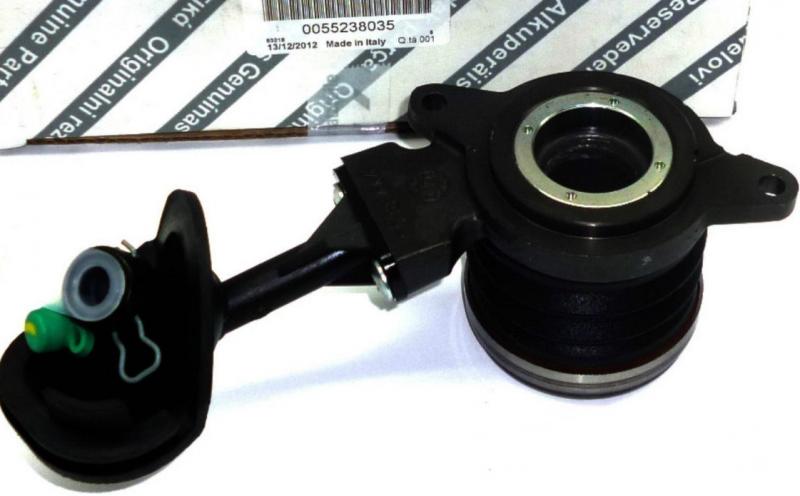

Mah con un boroscopio puoi vedere se dentro ci sono pezzi rotti...
un po' di sporcizia ci sarà sicuramente, quindi poi che fai?
Io propendo per l' attuatore, perché se fosse il cuscinetto farebbe rumore, idem per lo spingi disco rotto...
Ma tanto cosa lo scrivo a fare.

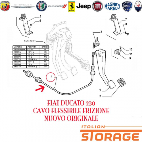

Io ho trovato questo in rete. Magari ha gelato il cavo...

@ Trave. Io ho trovato questo in rete. Magari ha gelato il cavo... .
Stiamo parlandi di frizioni con pompa idraulica, il cavo del vecchio 230 è preistoria laugh.

Stiamo parlandi di frizioni con pompa idraulica, il cavo del vecchio 230 è preistoria .
Che voi fa' Ho trovato questo.
Mi passi un link con le pompe?
Cmq sia... Non penso proprio ci siano possibili riscontri alla situazione del OP a riguardo con un qualsivoglia impianto idraulico
PS ma chi lo dice che magari è una vecchia serie oppure una modifica?

Ci sono una controindicazione circa il congelamento: ha parcheggiato e il problema si è presentato dopo 15 Min al momento di ripartire, ne deduco che avesse il motore caldo o comunque non sotto zero.
inoltre questo problema non lo abbiamo neppure in montagna normalmente.
Se fosse stato un problema di aria/ perdita/ surriscaldamento la frizione va a vuoto e il problema sarebbe stato inverso, cioè marce non ne inserisci. Mi capitò di far partire un vecchio transit con la frizione incollata e l' unico modo fu avviare con la marcia inserita e percorrere un tratto di strada a frizione premura fino allo sblocco. Ma non è questo il caso io credo che l' attuatore che altro non è normalmente che un pistone schiavo, si sia bloccato chiuso , successivamente si è sbloccato, ma indica che qualcosa non va.

" l' attuatore che altro non è normalmente che un pistone schiavo, si sia bloccato chiuso"
-Se il comandato fosse bloccato in fondo, la pompa comandante risulterebbe morbida.. Inesistente.

punto primo non è come un cavo del freno a mano in quanto non è un comando cavo, bensì un servo comando oleodinamico .
Che la pompa vada a vuoto è da vedere se te ne accorgi vista la molla a contrasto sul pedale , quindi potrebbe andare a vuoto ma non è rilevante.
​​​​​​La reazione avuta è quella di una frizione aperta, con spingi disco staccato dal disco.
È andata bene che non ha pensato di chiudersi nel momento meno opportuno.
È un sistema a tre elementi, dimmi tu quale ha disfunzionato che possa dare questo problema.
Spingidisco? Normalmente tendono ad indurire e a non staccare non il contrario.
