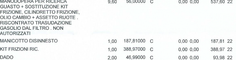

Il mio è un 2007 con 74k km. Il capo officina Fiat non ha ritenuto opportuno sostituire il volano bimassa altrimenti la spesa sarebbe andata oltre i 2300 euro.

Per mia impossibilità alla verifica (ammesso di essere in grado) ho dovuto mio malgrado accettare la diagnosi del meccanico che a causa del gioco riscontrato e dell onere in manodopera per un nuovo smontaggio ha valutato di sostituirlo ma alla guida non riscontravo alcun rumore o ritardo in partenza. Comunque è proprio il 3000. (2300€ mi pare tanto) se ben ricordo il complessivo era sui 500 e la m.o. Preventivata 9h. Dovrei verificare i fattura.
più ci sono 21 euro di materiali di consumo e l'IVA

Grazie, ora tutto è un pò piu chiaro, il meccanico ha detto infatti che è questo "attuatore" che perde olio ( si vedono gli schizzi all'interno della coppa della frizione ) , e visto che ormai ha tirato giù tutto il cambio, tanto vale sostituire tutto ( attuatore e dischi frizione ) ..  Il "kit" me lo ha quotato circa 700 + iva, più la manodopera, dicendo che il tutto si dovrebbe aggirare intorno ai 1200/1400
