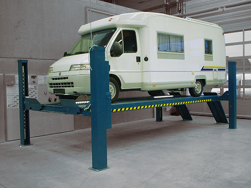

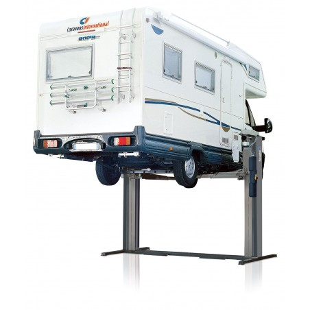

Io non andrei da un meccanico che non sia in grado
di sollevare un camper con un  2 colonne adatto.
o almeno un oramai sorpassato 4 colonne
