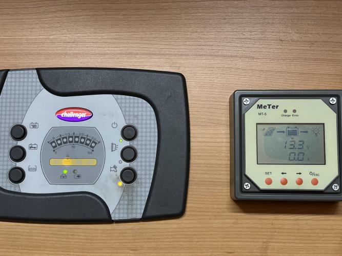

La centralina intendi quella del pannello solare? (regolatore?)
Sì, esatto.
Elettronica Trigano.
Allego una foto.
Ieri sera ho fatto una prova e, con il motore acceso la BS viene caricata e nella centralina si accende il LED che indica il collegamento tra le batterie e il frigo passa alla modalità 12V, ma la BM invece viene ancora vista come "assente".

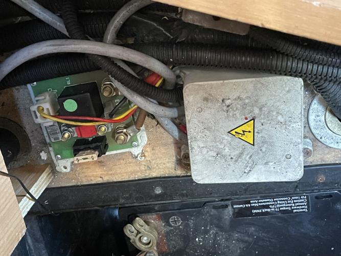

La centralina di cui mi dici dovrebbe essere quella che c'è sotto il lavello, allora. Ha un fusibile grosso e uno "normale". È stato il primo posto verso cui mi hanno indirizzato: ma sono entrambi buoni. Questo è un video che avevo fatto proprio per lui, così mi dici se sto guardando nel posto che intendevi tu e anche gli altri hanno un'idea.

Allora, dato il simbolo di Pericolo Elettrico e la posizione, mi vien da dire che potrebbe essere proprio sotto a quella scatola che non ho avuto tempo di aprire perché la presa della 220 è giusto lì su quella parete in corrispondenza al mobiletto sotto il lavello.

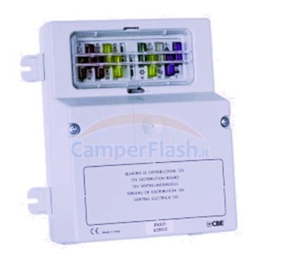

dovresti avere una centralina distribuzione tipo questa, da qualche parte, o similare controlla anche l'altra scatoletta in foto che hai postato.immagine(3789).png
Mmm... qualcosa del genere potrebbe essere nell'armadio più verso il fondo. Guarderò...
Ma... - chiedo scusa eh - ma non capisco come eventuali fusibili relativi alla carica della batteria servizi possa influire sul perché il pannello di controllo non veda la batteria motore. Poi, per carità, è sempre buona pratica tenere tutto sotto controllo...

Per centralina di distribuzione potrebbe essere quella che c'è nell'armadio, con vari fusibili relativi ai vari servizi nella cellula?

si è quella, probabilmente hai anche il caricabatteria li vicino

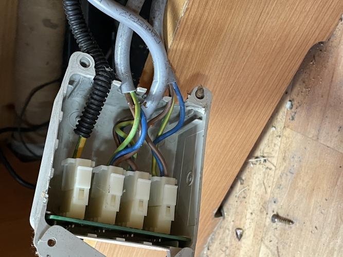

Questa è la scatolina che era ancora chiusa. Solo connettori, niente fusibili o altro.

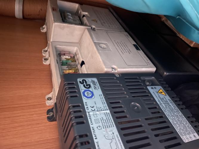

E questo è ciò che c'è nell'armadio:

Il cb516, quello nero, é il caricabatteria quando sei allacciato alla 220v. Quello a fianco é la centralina di distribuzione del 12v, e l'altro è il " salvavita" quando sei allacciato alla 220v
i fusibili sono a posto? Quando accendi il motore sei sicuro che si carica anche la BS con l'alternatore?

** PROBLEMA RISOLTO **
Dopo una accurata disanima del foglio - in Francese - con lo schema elettrico e un lavoro di decrittografazione degno di quello occorso per decifrare la Stele di Rosetta abbiamo scoperto l'esistenza di una ulteriore scatola sotto il frigo. Con un lavoro da speleologhi degno di Indiana Jones (tutto fuorché intuitivo, trovare quella scatola, perfino sapendo della sua esistenza...) l'abbiamo trovata e abbiamo individuato il fusibile colpevole.
E... voilà!
Il problema si è risolto, almeno a livello della spia della BM nel pannello di controllo che restava accesa anche quando la batteria era collegata e carica e perfino quando il motore era acceso.
