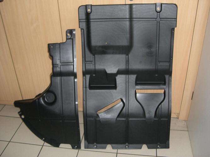

ad interesse generale del post metto alcune immagini delle carterature a protezione motore alcuni ducato escono solo con la protezione destra e bisogna acquistare la centrale e la sinistra (dx e sx riferiti al senso di marcia da posto guida).
metto i codici che ho recuperato in rete (soggetti a verifica prima di ordinare!)
15075692 protezione sottomotore sinistra
15046420 protezione sottomotore centrale

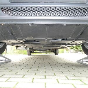

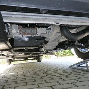

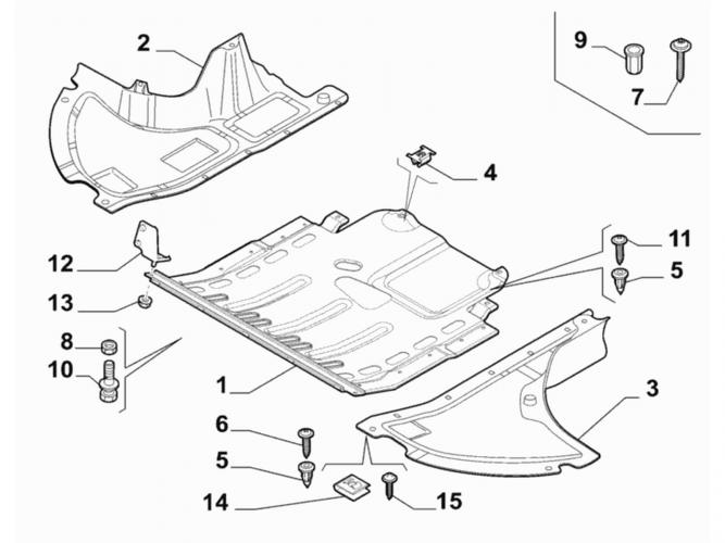

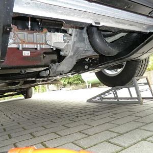

qui un espoloso dei pezzi ed alcune foto di altri utenti di un altro forum che hanno fatto l'installazione
situazione originale
protezione sinistra
protezione centrale
