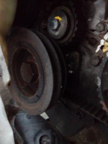

Buongiorno a tutto il forum , ho un problema alla puleggia sull'albero motore del mio mezzo su transit mk3 aspirato 2400 Ford 1988.la puleggia è un complessivo di tre pulegge uma dentatasull'albero motore diventa della distribuzione con calettata quella dell'alternatore che ê sempte dentata ma con meno gole e ancora davanti ne ha una a una gola a v che sul mio mezzo non ê mai stata usata.ora dopo averla guardata bene vedo che tutto quanto ê assemblato con della gomma che con gli anni è rovinata e potrebbe far rovinare la cinghia servizi e poi gli eventuali sfilacci di cinghia rovinare la cinghia distribuzione.ora sono con il portatile più tardi metto una foto.in vista delle ferie estive e calcolando il mezzo antico vorrei sostituire il complessivo ma non lo trovo dai ricambisti del mio paese (periferia milano)come si può fare

No,praticamente da una parte aggiungi una puleggia  a v stesso diametro mentre nella parte opposta c'è il pignone puleggia cinghia distribuzione a diametro più piccola il tutto con foro centrale diametro 50mm con chiavetta da circa 4mm

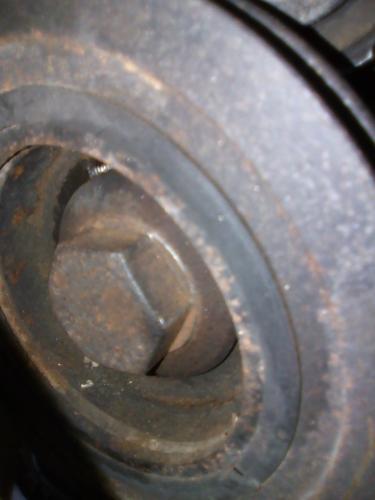

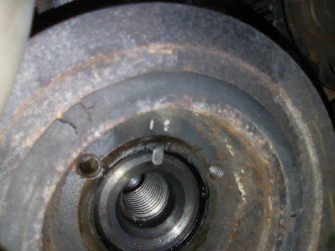

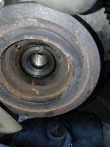

a me sembra tutto abbastanza normale, la gomma delle pulegge leggermente seccata esternamente ma non da creare allarmismi La seconda gola mai usata serviva per l'applicazione dell servosterzo

grazie a tutti  ora non ci sono problemi volevo sostituirla perchè dietro ha qualke screpulatura,taglio in più anche con un ricambio usato ma la vedo dura per ora niente grazie ancora
