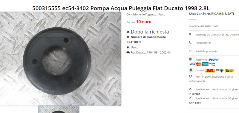

haggar
haggar
16/03/2022 15
Inserito il 04/05/2022 alle: 10:16:57
In risposta al messaggio di elefantin del 01/05/2022 alle 16:40:47
hai provato a sentire questi ?
Grandi, i Lituani laugh
Sono i primi che ho contattato, 10€ ma prima devono smontarla. Gliela chiedi e ti dicono che non ce l'hanno, è venduta.
Gli trovi altri link sullo stesso sito e ti dicono che sono vendute anche quelle.
Poi ti ricontattano e ti dicono che ne hanno trovata una, tu gli chiedi il prezzo.
Spariscono per giorni, alla fine riemergono e ti chiedono 50€.
Il tutto in un inglese livello scuola materna laugh
