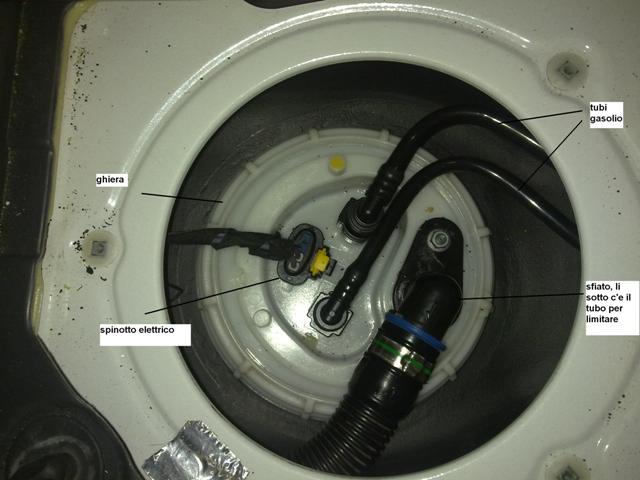

Buongiorno IK8LNE, per quanto riguarda ciò che mi è successo, si schianto'la ghiera che tiene il sistema del galleggiante, posta sotto un tappo tra i due sedili cabina. Sollevando queEsto coperchio lo vedi subito sotto. Scusa se lo descrivo non con parole tecniche, sicuramente i più esperti lo sapranno fare meglio di me.
Devo dire però che il mio è un x250
2300 130hp, e non so se l'impianto si differenzia dal 3000. Facci sapere quando scoprirai il problema, un saluto.
Qui sotto la foto di dove è situato il tappo con sotto la ghiera. È un po' scura ma si vede tra i due seggiolini. 16266860784004257439680943287564.jpg

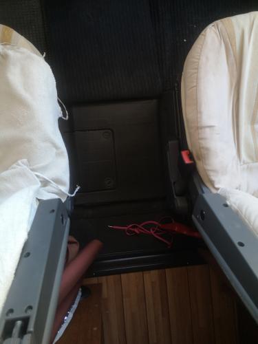

ho aperto la botola tra i due sedili della cabina ed ho trovato la flangia sul serbatoio allagata di gasolio.
Il grosso l'ho aspirato con una siringa e poi con un lavoro certosino ho pulito tutto con carta assorbente e sgrassatore.
Alla prossima uscita saprò dirvi se la puzza è sparita ed il problema risolto.
Mai più in garage con il serbatoio pieno, farò in modo di giungere al rimessaggio con meno di mezzo serbatoio.

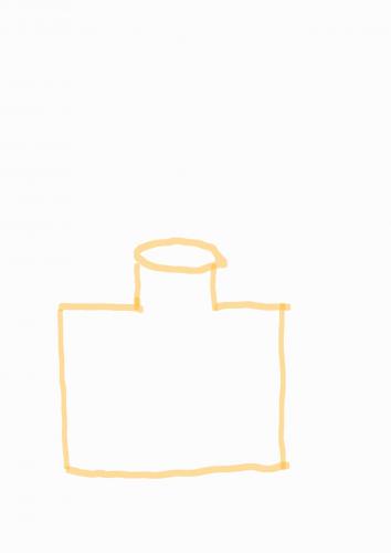

Facendo un ragionamento: il gasolio è più denso dei suoi stessi vapori, se dici che la copertura non è fatta per trattenere il liquido, allora tutti noi (con l'X250) dovremmo sentire costantememte puzza di gasolio in cabina.
Non ho mai smontato quel pezzo sul mio camper (ed è rimasto l'unico pezzo a non esser smontato laugh ) però credo che una tenuta stagna debba esserci.

Ciao collega, stessa mecanica stesso problema, facendo il pieno gocciolava sull'asfalto poi consumando carburante in viaggio il problema spariva.
Risolto con poca spesa facendo sostituire la ghiera di plastica ceh tiene il gruppo pompa/galleggiante nel serbatoio.
Se cerchi qui su COL troverai altri che hanno avuto lo stesso problema.

Ciao collega, stessa mecanica stesso problema, facendo il pieno gocciolava sull'asfalto poi consumando carburante in viaggio il problema spariva. Risolto con poca spesa facendo sostituire la ghiera di plastica ceh tiene il gruppo pompa/galleggiante nel serbatoio. Se cerchi qui su COL troverai altri che hanno avuto lo stesso problema.  73 de IZ1AMP Massimo
Dunque, la situazione del mio mezzo è identica a quella da te riportata in foto.
Un particolare però l'ho notato, quella che tu hai indicato in foto come "GHIERA" gira a vuoto.
Come si fa a cambiarla? devo smontare tutti i tubicini e anche il connettore elettrico?
Dove posso trovare questo ricambio e con quali parole chiave posso cercarlo in rete?

In risposta al messaggio di IK8LNE del 07/09/2021 alle 11:59:58
Dunque, la situazione del mio mezzo è identica a quella da te riportata in foto. Un particolare però l'ho notato, quella che tu hai indicato in foto come GHIERA gira a vuoto. Come si fa a cambiarla? devo smontare tutti i tubicini e anche il connettore elettrico? Dove posso trovare questo ricambio e con quali parole chiave posso cercarlo in rete?
se gira  a vuoto, è perchè non stringe più, per questo perdi gasoliowink

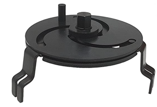

per svitarla, ma sopratutto per avvitarla, serve un attrezzo apposito appunto per non romperla nuovamente, ti consiglio di andare in un centro autorizzato fiat professional

Inserito il 07/09/2021 alle: 13:47:59
CHIAVE PER GALLEGGIANTE SERBATOIO
ce ne sono di diversi tipi su un famoso sito di e-commerce
io l'ho cambiata (la ghiera) perchè oltre a perdere un pò di gasolio, stentava a partire (si scaricava il condotto di mandata del gasolio dalla pompa al filtro) e l'avviamento era difficoltoso
cambiata, è ritornata tutto a posto.
forse la tua si è solo allentata
prova a riserrarla
saluti
