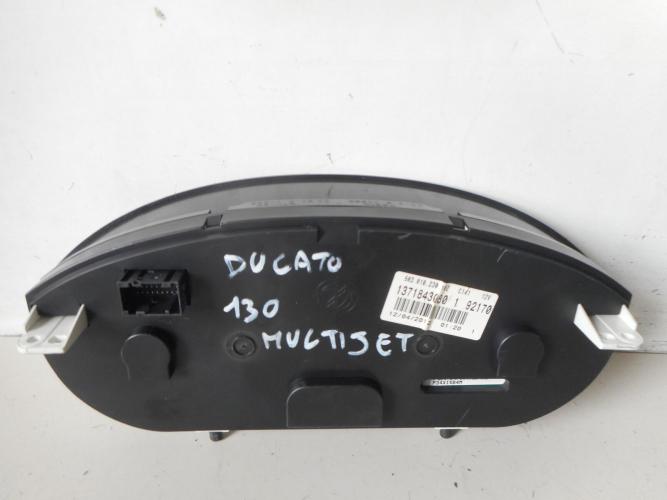

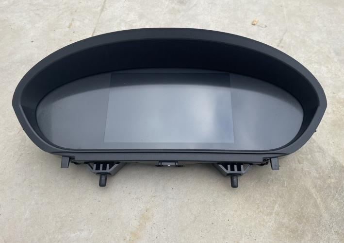

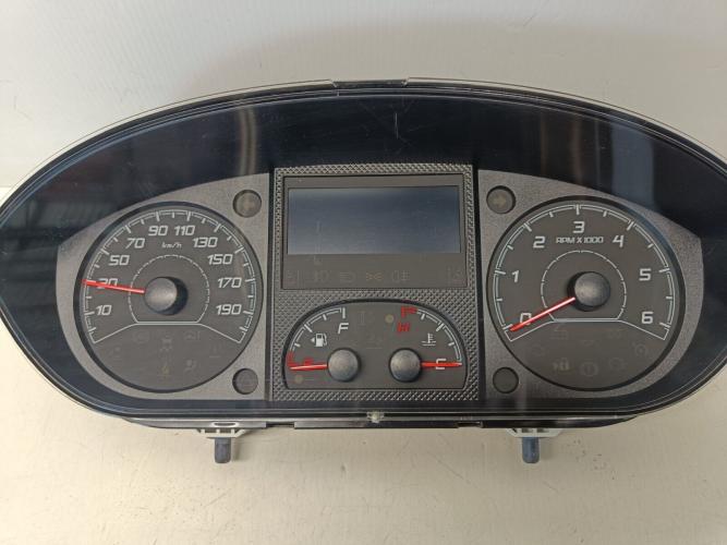

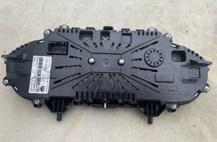

Ho un camper su base Fiat Ducato del 2018 con quadro strumenti analogico.
Mi piacerebbe sostituirlo con quello digitale del nuovo Ducato.
Chiedo se sia possibile sostituire il quadro strumenti analogico con il quadro strumenti digitale presente sul nuovo Fiat Ducato.
A vedere il connettore posteriore sembra identico.
Qualcuno l'ha fatto ?
Allego le foto delle due versioni del quadro strumenti.

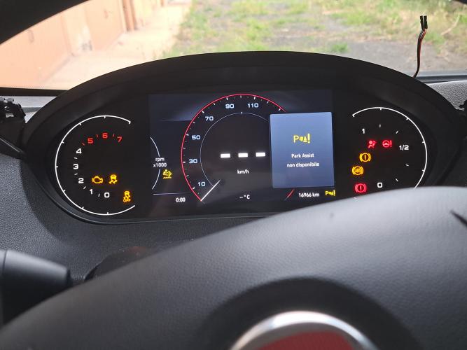

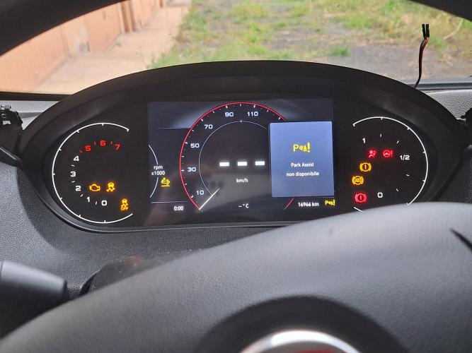

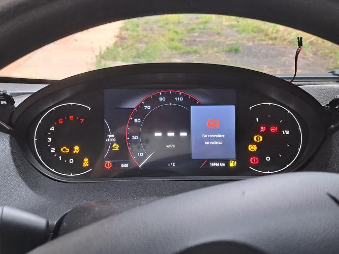

Buonasera scusami sicuramente mi sono espresso male... perché  a livello di ingombri la strumentazione è uguale sta il fatto che ho provato ad installare e ci sta a pennello e si accende l'unica cosa sono le linee can che non comunicano io chiedevo se era da cambiare il body computer grazie  a chi mi può aiutare.

Si si  Tiziano  si accende!... l'unica cosa non comunica con la linea can e body computer purtroppo  non funziona  la diagnosi con multiscan mi dice strumentazione non presente provato ad allineare con proxi ma niente ... si accende molto bella ma non so più che fare?

ok,domanda stupida ma i pin nel connettore hanno lo solita posizione?di dove sei?
GiangyT
GiangyT
17/06/2023 9
Inserito il 14/07/2023 alle: 18:45:03
Bravo ottima domanda  secondo me cambiano i pin della linea can ... infatti ho fatto varie prove con la strumentazione originale  trovando le linee sul connettore del mezzo ma strumentazione digitale  non ho uno schema elettronico  per sapere dove siano le linee can , chiedevo aiuto se qualcuno a lo schema della strumentazione digitale per vedere i pin giusti ?
