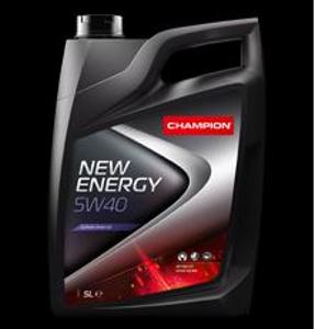

Ieri il mio meccanico mi ha proposto questo, al posto del Castrol. Non l'ho mai usato, anche se ne ho sentito parlare. (più per le candele che per il lubrificante)
Ma secondo voi qual'è il migliore, o uno dei migliori in commercio, anche se più caro della media?

Vai di Castrol Edge 5W30... (miglior rapporto qualità /prezzo) e lascia lo Champion a quello "Champion" del tuo meccanico.  Credo che non sia neanche un full sintetico.  Di buoni ci sono anche i Mobil1 (costosi) e gli Shell Helix (stesse gradazioni).

Dunque do il nulla osta al meccanico sul prodotto che ho postato? Prezzo in officina 12 euro al litro.

Cerco di spiegare come si VALUTA la qualità di un Lubrificante
Anzitutto l'unico elemento TECNICO su cui fare valutazioni è la scheda tecnica
TBN >10, IV sup 170, Viscosità a 40° e a 100° sono i "numeri" che qualificano un lubrificante di qualità
Questa è la "tua":
http://imgur.com/a/vwDcs
Sicuramente è un buon olio.
E' il TOP per quel prezzo? Assolutamente NO
C'è di meglio, spendendo  meno.
