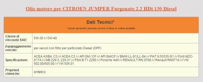

nemo family
nemo family
Inserito il 09/06/2015 alle: 18:11:15
In risposta al messaggio di tartaglia del 09/06/2015 alle 16:19:56
domani vado al  rimessaggio e controllo meglio l asticella .  Comunque io volevo un parere su ke tipo di olio e meglio  su questo motore . Non vorrei essere ripetitivo ,,,, ma la viscosità puo influire sui consumi di olio ?
a quanto sta scritto qui non e l'olio la causa....

 Allora ... alla citroen  mi dicono che loro usano olio 5w-30  Total quarz ineo ECS
la sigla ECS sta ad indicare che è un olio  adatto per motori  dotati di filtro particolato  .  cool
