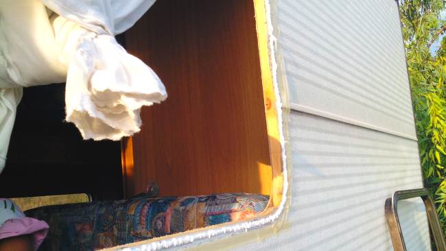

Salve. Mi accingo a smontare e rimontare una finestra scorrevole per una piccola infiltrazione.
chiedevo se il terostat e il mastice da  carrozziere sono la stessa cosa.
E quale tipo di terostat devo scegliere perche ne ho visti con diverse sigle io cerco quello che straborda nero dalle finestre e da tutte le fessure. Mi potete dire il prodotto giusto?

Ciao, solitamente per gli incollaggi dei finestrini scorrevoli, quindi con montatnte rigido, si utilizza il terostat in strisce bitumose che alla pressione dell'avvitamento sulla cellula, si adatta anche alle irregolarità dei supporti, si espande  anche fuori profilo e forma una guarnizione a tenuta impermeabile. Secondo me la soluzione ottimale anche per interventi successivi, infatti, trattandosi di incollaggio meccanico, permette la facile rimozione sia del finestrino che del terostat stesso, senza lasciare residui o danneggiare gli accoppiamenti e permette di intervenire con facilità e pulizia.
Se invevce vuoi eseguire un'intervento sicuro e più semplice,puoi utilizzare i tubi, più sicuro perche una volta stesa correttamente e senza interruzioni la cornice di sigillante, una volta ascigato avrai la certezza che non filtra nulla, più semplice perchè è come usare la pistola del silicone, ma attento che rischi di fare quelle brutte impiastriccicature che spesso si vedono attorno ai finestrini o i paraurti e con non si toglieranno più.
Io personalmente ho utilizzato il Sikaflex 291i bianco ma c'è anche nero (applicazioni nautiche) con risultati eccellenti sia in tenuta che durata e l'ho utilizzato per sigillare le guarnizioni di tutti gli oblò, compreso quello scorrevole (costo 10€). Unica accortezza, profilare attorno alle guarnizione con del nastro carta da carrozziere per non sporcare la lamiera.
E' ovvio che sarà un lavoro definitivo, anche perchè questo tipo di sigillatura non permette di intervenire nuovamente con facilità, come le strisce bitumose
Spero di esserti stato utile

Grazie molte per l aiuto. Un amico  carrozziere mi ha fornito gli stick della 3m di silico butilico nero gommoso da carrozziere quindi mi appresto ad utilizzarlo ma ho paura che nn dipenda dalla finestra perche gia l ho siliconata tutta col pattex 101  (tipo sikaflex) ai bordi eppure non ho risolto. Mi mancano solo le viti della giunzione dei profilati del camper da riempire di terostat e sostituire  con nuove in acciaio
purtroppo il mio camper è rivestito internamente con 2.5 cm di legno pieno solo il bagno e senza rivestimento doppio per cui li l infiltrazione si vede ma nel resto del camper non si riesce ad usare neanche l igrometro.  Ho gia usato 11 tubetti di pattex. Nn so piu  he cavolo tappare...
mi resta solo la prova dell innaffiamento a zone progressivo appena spiove. Dannazione....!!!
