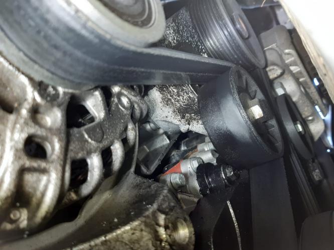

Buon giorno chiedo se qualcuno è a conoscenza di perdite olio lato distribuzione del motore Fiat Ducato 2.3, il mio è un 150cv del 2019.

Scusate ho cambiato il titolo perché nessuno mi ha risposto quindi immagino che il mio problema sia molto raro. Non avendo ancora con precisione individuato la perdita, chiedo se qualcuno è a conoscenza di punti deboli dove il motore 2.3 potrebbe avere dei trafilamenti.

Ciao, che io sappia quel motore - in tutte le sue declinazione di potenza - non è particolarmente soggetto a perdite olio.
Se trovi trafilamento/gocciamento lato distribuzione i responsabili potrebbero essere i paraolio puleggia distribuzione o puleggia servizi. Dalla tua foto non vedo però olio ma residui di gomma da cinghia servizi.

Grazie Vittorio per la risposta, comunque c’è anche olio dalla foto non è chiaro ma sotto ho trovato qualche goccia.

Il meccanico dando un occhio ma senza smontare la distribuzione, dice che probabilmente è il paraolio dell'albero motore, qualcuno è a conoscenza di questo problema? Grazie

Pedita di olio no, pero' il mio (2016) aveva una leggera trafilatura di gasolio da una guarnizione della pompa common rail (ora non li fanno piu' di gomma ma di cartone). Te lo dico perche' il tipo di "sporco" che vedevo era molto simile al tuo. Non precludeva il funzionamento del sistema di alimentazione, ma visto l'utilizzo prettamente all'estero che ne faccio ho preferito sistemarlo con una spesa non trascurabile.Han dovuto smontare tutto e quindi cambiare anche la cinghia di distribuzione.

anche il mio lo fece alcuni anni fa la prima disgnosi paraolio albero motore (per fortuna ancora in garanzia prolungata a 5 anni) poi quendo sono arrivati tutti i pezzi per fare il lavoro si sono accorti che non era il paraolio bensì un tappo nelle immediate vicinanze che ha tratto in inganno il meccanico .  conclusione una nuova guarnizione e un po di pasta nera tutto risolto... anche se penso che fiat abbia pagato per la sostituzione del paraolio.... cmq affari suoi io ero felice perchè non hanno toccato niente a livello di distribuzione, a distanza di circa 6/7 anni pare tutto ok ...speriamo continui.

In officina ho clienti che sono arrivati anche a 700000 km ma perdite no molto rare tutto può succedere ma quel motore ha veramente pochi difetti.
