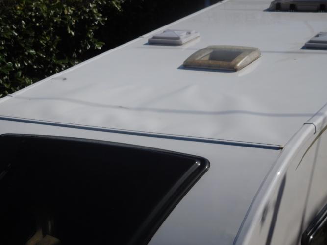

camper 3 anni di vita . totale assenza  di umidità. questa é la qualita di questa marcha di camperà.n
é  il frabicante con la scusa della mancanza del certificato di controllo umidita 2018 . sene lava le mani  .Anche se il camper é perfettamente asciutto (dimostrabille) DSCN8259.JPGDSCN8260.JPGDSCN8261.JPGDSCN9678.JPG

Buon giorno, sicuramente il camper è asciutto, come tu affermi…, ma... ha tre anni, è uscito dalla garanzia e non hai fatto l'ultimo tagliando scocca.
Capisco la tua demoralizzazione ma purtroppo, in questo caso…, ha ragione il costruttore.
Anche a me da fastidio spendere 100 euro più iva per controllo scocca, oltretutto ho un Motorhome con pareti Pual…
Ma non si sa mai, vedi il tuo caso..., oppure un infiltrazione dalla finestra o da un oblò.
Quei 100 euro più iva ti permettono di stare più tranquillo.

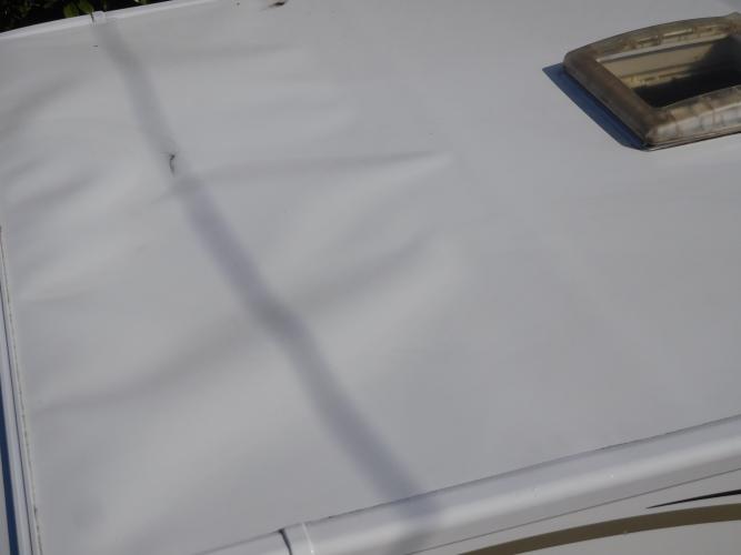

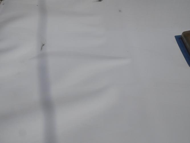

Non è un problema d'umidità ma per dilatazione di calore,
lo strato esterno in vtr si è separato dal sandvich del pannello del tetto, per evitare possibili infiltrazioni tieni sotto controllo le sigillature perimetrali,
c'è un caso analogo qui anche questo tenuto al coperto ??,

Solitamente il foglio in vetroresina nei tetti non viene incollato, proprio per permettere le dilatazioni.
Da ciò che vedo, sembra che il tetto sia stato incollato, ( grosso errore costruttivo) e l' inevitabile dilatazione, si sia dovuta sfogare nel punto più esposto o debole, amplificando l' effetto bolle tutto in una zona.
E' solo un fattore estetico, col tempo si scollerà anche il resto e l' effetto sarà più omogeneo.
Comunque: meglio non calpestare le bolle e tenere sotto controllo per le infiltrazioni,... non si sa mai frown.

Da quello che vedo e leggo nel forum mi sembra che la tecnica costruttiva dei tetti dei camper sia farlocca o meglio lasciata alla totale improvvisazione delle maestranze. Dai tetti che si bucano per grandinate a quelli che finiscono per essere delle montagne russe ma dico voliamo trovare una soluzione sottoponendo il tetto in via sperimentale con simulazioni che ricalcano la realtà cosi da trovare la migliore soluzione costruttiva e nei materiali da impiegare in modo di evitare problemi. Non c'è serieta nel lasciare che questa sperimentazione la faccia il malcapitato di turno magari pure pagando ti tasca propria visto che è pure difficile farsi valere nel periodo di garanzia.

Solitamente il foglio in vetroresina nei tetti non viene incollato, proprio per permettere le dilatazioni. Da ciò che vedo, sembra che il tetto sia stato incollato, (grosso errore costruttivo) e l' inevitabile dilatazione,
si sia dovuta sfogare nel punto più esposto o debole, amplificando l' effetto bolle tutto in una zona. E' solo un fattore estetico, col tempo si scollerà anche il resto e l' effetto sarà più omogeneo. Comunque: meglio non calpestare le bolle e tenere sotto controllo per le infiltrazioni,... non si sa mai .
du solito è l'alluminio che non viene incollato e non la VTR ...

Nei primi tempi, l' alluminio veniva incollato, poi probabilmente con l' esperienza, avranno capito che è meglio non incollare, su vetroresina sono certo che, per adesso, non incollare è la soluzione migliore, ovviamente parliamo di pannellati.

Non sono un tecnico, ma per la mia esperienza personale e per ciò che ho letto sul forum in tutti questi anni, si tratta purtroppo di un problema molto diffuso nei camper, dovuto - come ti è stato già detto - alla dilatazione termica.
Io ho sempre saputo che il rivestimento del tetto di solito non viene incollato, proprio per permettere la dilatazione provocata dall'esposizione al sole. Ovviamente, quando il camper non è di altissimo livello qualitativo, probabilmente il rivestimento è di uno spessore ridotto e questo può favorire l'insorgere di quel tipo di problematiche.Se non ricordo male, dovrei averlo avuto anch'io in uno dei camper che ho avuto in passato (non me ne sono mai preoccupato più di tanto !).
Per quel che mi risulta, infatti, la cosa non dovrebbe comportare alcun tipo di problema, a parte quello estetico.
Non capisco, peraltro, perchè bisognerebbe tenerlo sotto controllo per eventuali infiltrazioni: il rivestimento del tetto non sarà incollato, ma è sicuramente avvitato lungo tutto il suo perimetro, per cui non vedo rischi di possibili infiltrazioni.
Peraltro, credo che non sia un problema risolvibile e, quindi, non è il caso di creare inutili allarmismi.
Il mio consiglio è di non fartene un cruccio, di goderti il tuo camper e di... soffermarti il meno possibile a guardare il tetto !

Ho un Arca M5 del 98, camper con pareti in vtr e  stirofoam ma tetto in alluminio(non so se sotto ci sia anche il pannello in vetroresina).
Con la stagione calda la lastra del tetto crea un leggero rialzo sempre nello stesso punto, ma non a quei livelli!
Io mi domando ma con il freddo tutte quelle onde scompaiono? Io non penso, sembrano veramente tante...

Per me è palesemente un problema tecnico di costruzione, si spera che a seguito del post intervenga il costruttore per eliminare l'inconveniente, non sono una buona pubblicità quelle foto, il tagliando annuale non c'entra nulla con quel difetto,oltretutto quelle dilatazioni alla lunga aprono la strada a qualche infiltrazione.
Ultima possibilità , se non dovessero intervenire con una riparazione in garanzia, proverei ad usare del ghiaccio secco per vedere se si distendono, non vedo il pannello e a quel punto ne metterei uno bello grande su quell'area.
Un sollecito al costruttore lo farei, niente di più perché gli avvocati costano e a tutti all'inizio dicono sempre " vinciamo", per correggersi poi, "hai perso".
