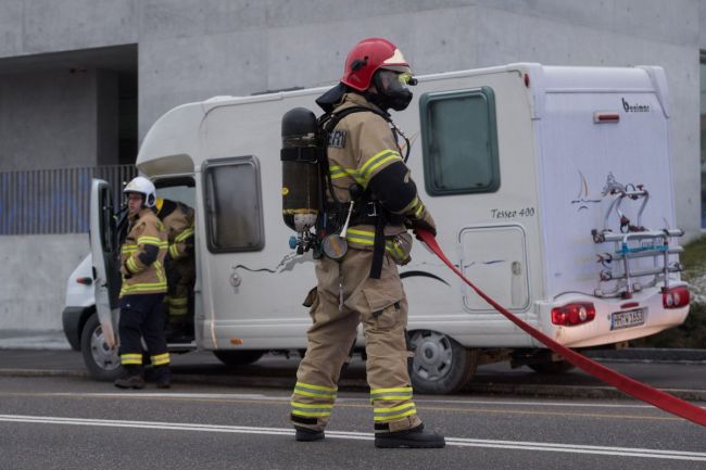

43A6AD01-D564-47E0-85AE-02014C0ADCEF.jpegIl fatto che nelle foto si vedono i pompieri con un tubo grosso dell'acqua e maschera lascia pensare che vi sia stato almeno del fumo.
Quando viene segnalato (ai soccorsi) un camper in panne, specialmente con emissione di fumo, è ovvio che si procede come se lo scenario fosse il peggiore possibile ("oh mio Dio, un camper che brucia, incendio del mezzo, gas a bordo che esplode, ecc ecc).
Per cui mi sembra il minimo che "al cospetto" del mezzo, i soccorsi si presenteranno attrezzati per affrontare la peggiore eventualità.
Che poi alla fine sia dimostrato che il fumo sia fuoriuscito dalla marmitta, probabilmente a causa di una rottura interna del motore (trafilaggio fluido refrigerante nelle camere di scoppio, olio nella turbina ecc ecc ecc ecc ecc...), questo è un altro discorso.
I pompieri si sono presentati (giustamente) in "assetto da guerra" per affrontare il peggior scenario, ma alla fine sono pronto a scommettere che si è trattato di una "innocua pistonite", con buona pace dei pompieri e degli automobilisti in coda, non di certo per il proprietario del camper, che dovrà cacciare di tasca sua alcune migliaia di euro.

Quando viene segnalato (ai soccorsi) un camper in panne, specialmente con emissione di fumo, è ovvio che si procede come se lo scenario fosse il peggiore possibile (oh mio Dio, un camper che brucia, incendio del mezzo,
gas a bordo che esplode, ecc ecc). Per cui mi sembra il minimo che al cospetto del mezzo, i soccorsi si presenteranno attrezzati per affrontare la peggiore eventualità. Che poi alla fine sia dimostrato che il fumo sia fuoriuscito dalla marmitta, probabilmente a causa di una rottura interna del motore (trafilaggio fluido refrigerante nelle camere di scoppio, olio nella turbina ecc ecc ecc ecc ecc...), questo è un altro discorso. I pompieri si sono presentati (giustamente) in assetto da guerra per affrontare il peggior scenario, ma alla fine sono pronto a scommettere che si è trattato di una innocua pistonite, con buona pace dei pompieri e degli automobilisti in coda, non di certo per il proprietario del camper, che dovrà cacciare di tasca sua alcune migliaia di euro. Cordialmente
fortunatamente non so come si presenti una pistonite, ma immagino che guidando si senta un certo rumore e eventuale fumo allo scarico, e quindi il guidatore accosta (infatti è sul marciapiede) e poi spegne subito il motore (se fosse rimasto acceso), e quindi penso che ci sia comunque la possibilità di spegnerlo e quindi smetterebbe di fare fumo e quindi nessun allarme.
Solo se gira al massimo come u razzo in partenza e con una enorme nube di fumo che va avantii incontrollata, allora arrivano i pompieri, altrimenti sarebbe arrivato solo un carro attrezzi.
in effetti puo impressionare
