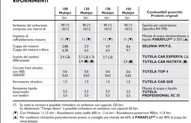

Nel libretto uso e manutenzione c’é scritto comunque dovrebbero essere tra gli 8,6 e i 9,7 kg in genere sono 9 litri

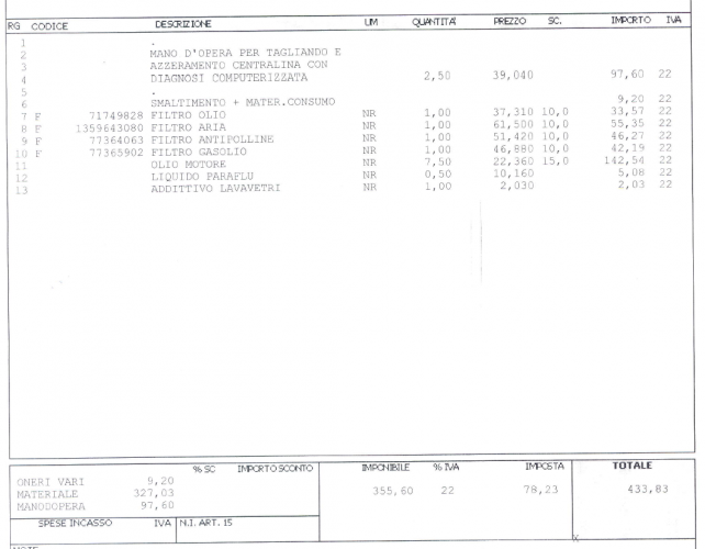

Io di solito quando cambio l olio in un mezzo, riempio con un litro in meno del richiesto, e poi l ultimo litro lo aggiungo 1/4 alla volta attendendo alcuni minuti a misurare dopo averlo messo.
Posso farti vedere l ultimo tagliando, fatto in officina FIAT nel 2014 appena prima di venderlo.
però, sulla quantità di olio indicata, non ci metterei la mano sul fuoco, sicuramente è la quantità che ho pagato, ma non è detto che sia esattamente quanto messo wink

molto probabile se nella ricevuta tagliando della fiat  CI  mettevano 8 kg di WRPE  selenia ci sia una tolleranza da 7 -8kg ma nel dubbio ne tolgo 1 kg e porto l'asticella la livello giusto ,perchè troppo  olio è dannoso al motore creando più attrito all'interno .

si ho sostituito anche il filtro e l'olio sono sicuro sia uscito tutto perchè dall'ultima ricevuta tagliando ci avevano messo 7 kg e ne sono usciti 7 kg ,     io mettendogli 8 kg il livello rimane sopra al max ,mentre prima con 7 kg era sulla linea precisa  del max, rimane solo il fatto del perchè alcune officine ne mettono 8 kg , forse lo faranno per guadagnare sull'olio  fatturandolo a 18,40  euro + iva  22%  al litro a fine giornata sono soldini ,poco imposta se si creano piu incrostazioni ... perchè  sul libretto di manutenzione c'e' scritto a chiare lettere 7 kg di olio motore compreso il flltro .

Sul 3000 con 180 cv sempre messo 9 kg ed il motore è sostanzialmente lo stesso, il libretto riporta tra 8,6 e 9,7 litri, si può sempre metterne 7 kg e portarsi dietro una lattina per fare la giunta.
Certo è che 8 Kg cambiando anche il filtro mi sembrano pochi, addirittura sei sopra l’asticella.

Ma la foto del libretto che ho messo si riferisce al 160 cavalli, ho anche quello del 180 cavalli.
