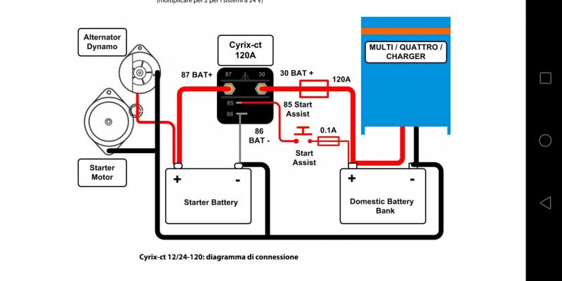

... Non so... Questi rele sono predisposti per questa funzione. La. Victronenergy è non solo lo spiegano nei manuali ... Ho seguito precisamente questi schemi Screenshot_20190220-115833(1).jpgIMG_20190220_150726(1).jpg
Inoltre é per emergenza .. E per smanettare un posmiley​​​​​​.

In effetti sullo schema victronenergy dice 120 Amper... Ma. Dipende anche dal mezzo...
​​​​​​... I fusibili a lamella nel portafusibile si possono sommare? Nel.senso: 2 lamelle da da 60 amper sovrapposte fanno 120 giusto?
In questo modo sarebbe comodo lasciare fusibili più piccoli (lo preferisco ) e aggiungerli in 2 minuti nel malaugurato caso di bisogno di accendere con anche le bs...

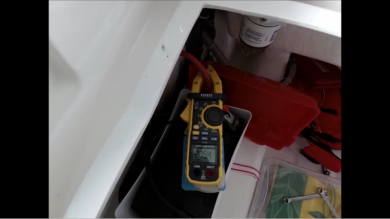

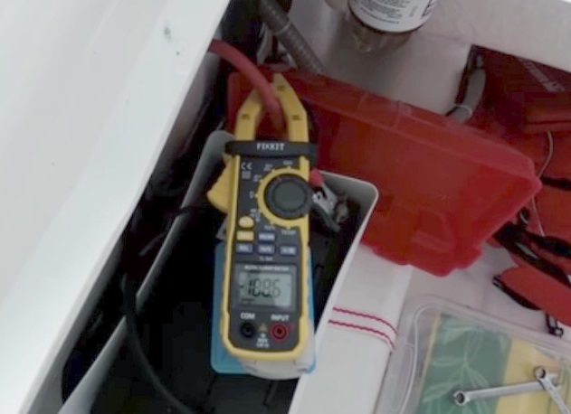

Ho provato a fare un test con due lamelle da 60 amper (120)sul portafusibile da parallelatore a bm (si possono sommare? frown​​​​​​), gli altri lasciati da 50...tutto ok sia i fusibili sia il cavo da 16mmq (freddo)
Ovviamente non é significativo poiché le 3 batterie erano cariche, quindi supponiamo anche fossero 200 amper di spunto, si sono divisi in circa 70 a batteria...
Dopotutto questa funzione credo sia per "aiutare" la bm, magari al freddo, NON per SOSTITUIRLA quando è a terrasmiley
Dovesse succedere, proverei, convinto che non vada  Fuoco nulla, e se saltano i fusibili, ne ho di ricambio... Se invece dovesse partire ben venga laugh
PS: stupidamente non avevo guardato il libretto per gli amper del motorino. C era scritto e dice che sui diesel era montato un motorino da 2.5 kW (immagino sia un Dato di spunto e non in continuo) il che significa BEN 208 AMPERsurprise​​​​​​.

IL CAVO BM/BS che ora  OSPITA IL PARALLELATORE DA 200A, PRIMA PASSAVA PER LA CENTRALINA CHE OSPITAVA all INTERNO IL RELE PARALLELATORE ORIGINALE DA 30A. OLTRE A QUESTO Alimenta attraverso la centralina  ANCHE LA SPIA DI CONTROLLO DELLO STATO DI CARICA DELLA BM.
In questa configurazione originale era previsto un fusibile da 30A sul cavo bm/bs (che ripeto passa anche nella centralina).
Che rischio corro mettendo un fusibile più grande? 120Asarebbe come se non ci fosse fusibile...
A parole non riesco a descrivere meglio di così, spero si intenda.. smiley

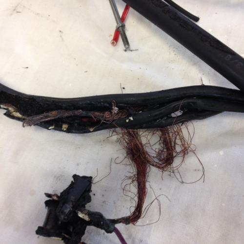

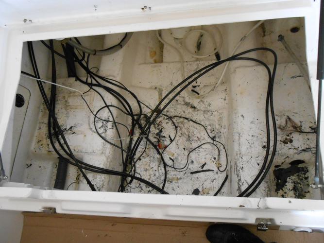

Buongiorno,
non entro nel merito dell'impianto, perché non ne ho le competenze, però ti riporto quanto mi è purtroppo accaduto in merito a dimensione cavi - fusibili e parallelatori, non sul camper ma sul gommone.
Mi sono quindi convinto che fusibili di un certo amperaggio, se non sono ben tarati sull'assorbimento, servono a poco: prima che si bruci un fusibile da 100/150 ampere fa in tempo a prendere fuoco tutto l'impianto...
Se vuoi provare, metti in corto un fusibile da 100 ampere e guarda quanto tempo ci mette a saltare o se prima non si fondono i cavi... (ovviamente non da 25 mm)
Questo invece è quello che rimane del relais che metteva in parallelo la BM con la BS
Poi quando ho rifatto tutto l'impianto e volendo proteggerlo ho misurato l'assorbimento all'avviamento; il mio motore è un 2000 benzina 4 cilindri da 140 hp.
Da freddo l'assorbimento di spunto è stato di 275 Amp, e da caldo arriva a circa 180 Amp.
Ripeto che ho riportato solo la mia esperienza e che le correnti in gioco, sono maledette "bestie".
P.S.
Per fortuna ero a secco e non in mare wink
renzo

In risposta al messaggio di ubistrada del 27/02/2019 alle 16:21:58
Buongiorno, non entro nel merito dell'impianto, perché non ne ho le competenze, però ti riporto quanto mi è purtroppo accaduto in merito a dimensione cavi - fusibili e parallelatori, non sul camper ma sul gommone. Mi
sono quindi convinto che fusibili di un certo amperaggio, se non sono ben tarati sull'assorbimento, servono a poco: prima che si bruci un fusibile da 100/150 ampere fa in tempo a prendere fuoco tutto l'impianto...     Se vuoi provare, metti in corto un fusibile da 100 ampere e guarda quanto tempo ci mette a saltare o se prima non si fondono i cavi... (ovviamente non da 25 mm) Questo invece è quello che rimane del relais che metteva in parallelo la BM con la BS Poi quando ho rifatto tutto l'impianto e volendo proteggerlo ho misurato l'assorbimento all'avviamento; il mio motore è un 2000 benzina 4 cilindri da 140 hp. Da freddo l'assorbimento di spunto è stato di 275 Amp, e da caldo arriva a circa 180 Amp. Ripeto che ho riportato solo la mia esperienza e che le correnti in gioco, sono maledette bestie. P.S. Per fortuna ero a secco e non in mare Ciao, renzo
Mamma miasurprise
Si se le. Correnti sono ben alte é pericoloso..
Posso chiederti le dimensioni (spessore e lunghezza) del cavo bruciato e le specifiche del rele?
Per che motivo è successo ? Un corto o per un avviamento con le batterie in parallelo?
Ora mi viene difficile pensare che un avviamento di 3 secondi faccia quel disastro per quanti amper possano passare... A meno che il cavo fosse molto sottile..

IL RELE PARALLELATORE ORIGINALE DA 30A. OLTRE A QUESTO Alimenta attraverso la centralina  ANCHE LA SPIA DI CONTROLLO DELLO STATO DI CARICA DELLA BM.  In questa configurazione originale era previsto un fusibile da 30A sul cavo bm/bs (che ripeto passa anche nella centralina). Che rischio corro mettendo un fusibile più grande? 120Asarebbe come se non ci fosse fusibile...  A parole non riesco a descrivere meglio di così, spero si intenda..
60+60=120, direi no problem.
Un fusibile da 30A magari aveva anche la funzione di proteggere l'alimentazione della centralina?
Oppure l'alimentazione la prende altrove con fusibile dedicato?
120A li trovo esagerati come fusibile per la messa in moto e lo metterei solo qualora un 100A saltasse all'accensione.
Ricorda comunque, che lì per se, un fusibile ha sì la funzione di proteggere un'utenza o una linea, ma lo stesso introduce un limite al passaggio di corrente, ergo, è inutile avere cavi da 16mmq con un fusibile da 30A...  se l'intento è quello di far passare più corrente.
Se la centralina tiene monitorata la tensione della BM, personalmente metterei una "derivazione" dalla linea 16mmq sulla quale metterei un fusibile da 10A non oltre.

partiamo dal presupposto che i cavi di recente produzione sono ignifughi, per cui direttamente da loro non dovrebbe partire nessuna fiammella, almeno, questo è ciò che i costruttori ci dicono.
E' chiaro che se un cavo arriva nelle condizioni viste nelle foto di UBISTRADA, qualcuno ha fatto una caxxata in termini di dimensionamento cavi/fusibili i quali sono una conseguenza dell'utenza che andremo ad alimentare.
Esempio, un fusibile da 150A su un cavo da 2,5mmq non serve un tubo... e se lo stesso cavo deve alimentare un'utenza da 100A accadrà ciò che si vede in foto anche solo all'accensione dell'utenza, senza per forza di cose provocare un corto.
Di base, ricordate che un conduttore di grosse dimensioni non fa danno, anzi...

60+60=120, direi no problem. Un fusibile da 30A magari aveva anche la funzione di proteggere l'alimentazione della centralina? Oppure l'alimentazione la prende altrove con fusibile dedicato? 120A li trovo esagerati come
fusibile per la messa in moto e lo metterei solo qualora un 100A saltasse all'accensione. Ricorda comunque, che lì per se, un fusibile ha sì la funzione di proteggere un'utenza o una linea, ma lo stesso introduce un limite al passaggio di corrente, ergo, è inutile avere cavi da 16mmq con un fusibile da 30A...  se l'intento è quello di far passare più corrente. Se la centralina tiene monitorata la tensione della BM, personalmente metterei una derivazione dalla linea 16mmq sulla quale metterei un fusibile da 10A non oltre.
Ciao grazie... Una derivazione non sto a spiegarti con mille parole ma c è già rispetto al cavo da 16mmq...l ho fatta io, é da 10mmq e lunga meno di 15cm...per ora é senza fusibile specifico ma è sotto l altro.. Lo metto al più presto.
Riguardo l alimentazione della centralina non saprei se la prende da bm o bs... Cmq da bs entrano 2 positivi protetti da fusibili da 2 e 30A...
Da bm entra un positivo (ora la mia derivazione) che si divide in 3 su una morsettiera: e vanno dentro la centralina ad alimentare a) il vecchio rele parallelatore integrato(guasto in teoria), b) la spia bm del pannello di controllo in cucina, c) il rele frigo 12 anche esso nella centralina ..
TUTTO, NELLO SCHEMA SAREBBE PROTETTO SOLO DAL FUSIBILE DA 30 A sulla Bm all inizio del cavo(CHE solo per ora è 120). Poi la linea frigo ha un ul fusibile da 16a reinseribile a pulsante sul pannello di controllo ...
