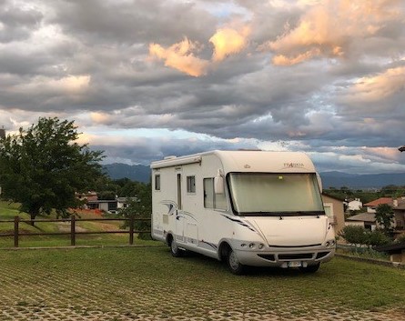

Si in effetti è un po' basso davanti (ma anche dietro...) in questa foto di 10 giorni fa davanti ero ancora a 63PSI cioè meno di 4,5 bar ancora non ho avuto modo di usarlo.
Grazie per le risposte e le info sui piedini, sapevo che servivano davvero a poco, ho scoperto di averli 6 mesi dopo aver comprato il camper e senza una tavola di legno non toccano neanche terra...
Benivan B100

Ciao a tutti, ho un vecchio motorhome su telaio Alko omologato 40 quintali, con sospensioni aggiuntive alko air top, difficilmente supero i 36/37 quintali, pneumatici 215/75 16c sul libretto uso e manutenzione Fiat l'indicazione
è 5,5 sia davanti che dietro, io le tengo a 5 (72psi) perchè già a questa pressione mi sembra di stare su un treno per quanto è rigido. Mi consigliereste di aumentare un po' o posso lasciarle così? Riguardo l'utilizzo dei piedini, li avrei manuali solo sull'asse posteriore (mai usati) potrei sfruttarli in rimessaggio per avere meno carico? Premetto che il camper non sta mai fermo per più di 5 giorni perchè ogni benedetto venerdì si parte. Grazie a tutti per i consigli e un saluto! Tommaso
Le sospensioni ad aria dietro se  aumenti la pressione, ti portano il tuo motorhome ancora più basso davanti. Tutto ciò che varia l'assetto posteriore rialzando il mezzo  o anche solo limitando  il suo affondamento posteriore, va compensato  di pari passo all'anteriore. Fai una foto da 15 metri di distanza in visione laterale del tuo motorhome carico su un asfalto in piano e vedrai che non mi sbaglio. Se non gli hanno già sostituito le molle, e puoi  misurale con un calibro da sotto il parafango, se nferiori a 20 mm di diametro, sono originali. Dalla foto capisci ad occhio il problema, fidati. I soffietti ad aria  pesano e basta, meglio riposizionare bilateralmente il braccio della leva sul telaio, costa meno, non pesa, oppure cambiare le tre barre di torsione all'interno del tubolare che le contiene. Esiste un apposito kit in merito. Unico vantaggio dei sofietti è sulle rampe dei traghetti: puoi alzare temporaneamente il posteriore.
