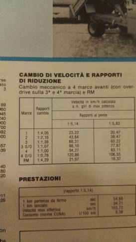

questi sono i rapporti per ogni marca del modello del 1984 MK2 ma dovrebbero essere simili al tuo dovresti sapere il rapporto di riduzione del differenziale

Grazie per le risposte, volevo capire sulla foto le velocità sono entrambe le colonne di destra? Quanto dovrebbe essere lungo l'albero motore da sostituire?
