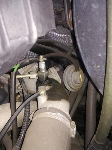

IMG_20240323_174632(1).jpgBuonasera a tutti,
oggi dando un'occhiata al motore del mio camper, si tratta di un Renault Master 2.8 DTI del 2002 (sigla motore S9WA7), ho notato questa zona dove trasuda un liquido nero.
La zona interessata è quella che potete vedere nella foto?
Qualcuno saprebbe dirmi di cosa si tratta/a cosa serve?
Grazie mille

Come si fa a capire cosa è e dove si trova?E' un'immagine che fa vedere trasudamento,ma di che?
Potrebbe essere il complesso della valvola EGR che con l'uso si sporca all'interno e poi da problemi di performance e irregolarità di funzionamento.
Sporco a parte,hai problemi nell'uso?

ad occhio è la candeletta del termoavviatore montata sul collettore di aspirazione.
Non mi preoccuperei troppo.
Probabilmente è un trasudamento di gasolio.

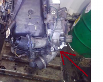

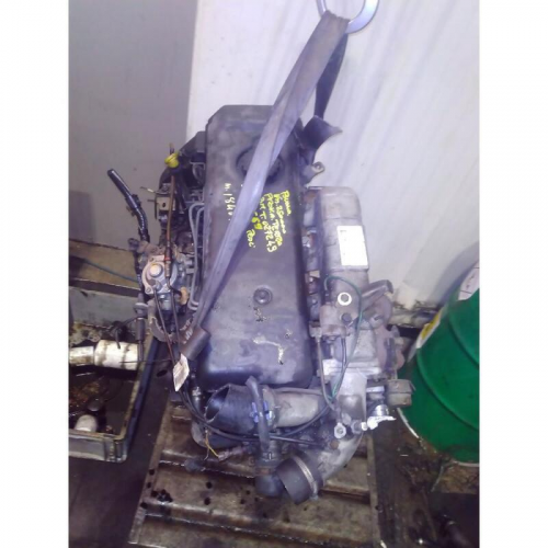

 Ecco una foto ( dalla rete ) di un motore come indicato sopra .Non conosco questo motore .  Quello chiesto é "l`iniettore cadeletta " del preriscaldamento del motore . Come in motori che ho avuto io questo sistema inietta Diesel attraverso una candeletta che poi  si incendia e forma una fiamma che viene aspirata come aria calda dal motore per facilitare l`avviamento .  Dove é avvitata ci dovrebbe esserci  un rondella di rame o aluminio ,và sostitita . Ricordo che serrare quel`iniettore ci vuole prudenza il colletore é aluminuo
        Ho messo un altra foto spero che si veda meglio , prova a strigere il racordo sul tubo metallico che porta il Diesel . Quel raccordo normalmente é conico é forse con le vibrazioni non chiude perfettamente
Saluti Ruki

Grazie mille.
Tutto molto chiaro.
