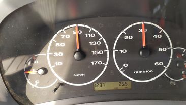

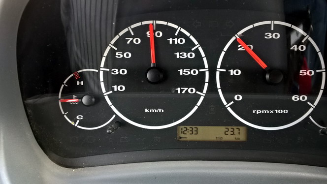

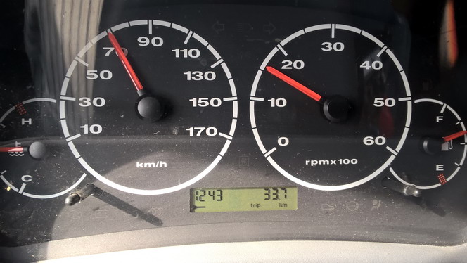

Mha... In una precende discussione sembra che anche il 2300 abbia il problema V lunga...
riposto i parametri della V   del mio 2300JTD del 2004
A 70 km orari...
A 90 km orari

Quello che caratterizzava (negativamente) la quinta lunga sul 2.8 era non tanto il regime in 5a, quanto piuttosto lo stacco eccessivo tra 4a e 5a.
In effetti a guardare le immagini da te postate, la tua 5a è leggermente più corta della 6a del ducato 2300 130 che avevo io, quindi non troppo lunga di per sè, ma appunto essendoci una marcia in più la rapportatura era ottimale.
Quindi riporto la questione del il 2300 110cv alla rapportatura della 4a.
Se a 70 all'ora viaggi attorno a 2000 g, allora a mio avviso la 5a intermedia non ti darebbe grandi vantaggi, perchè scalare sotto gli 80 non è così problematico.
Facci sapere.

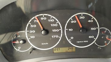

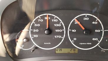

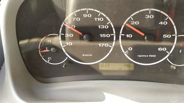

Posto alcuni parametri della IV del mio 2300 JTD dell'anno 2004 a 50-60-70-80-90 orari  ... a 90 orari fra la IV e la V ci sono circa 1000 giri di differenza,
AAA...    foto sopra sono tutte in IV
RIferito alla V marcia

Posto alcuni parametri della IV del mio 2300 JTD dell'anno 2004 a 50-60-70-80-90 orari  ... a 90 orari fra la IV e la V ci sono circa 1000 giri di differenza, AAA...    foto sopra sono tutte in IV RIferito alla V marcia
In effetti sono valori identici o quasi al 2.8 jtd.
C'è uno stacco importante, 1000 g da 3000 a 2000 se vuoi cambiare in coppia.
C'è da dire che questo motore è a mio avviso molto più fluido agli alti del 2.8, per cui probabilmente si sente meno.
E comunque come avete giustamente fatto notare, non ti godi di meno il camper se devi scalare una volta di più.
Tra l'altro, senza considerare la scarsa reperibilità degli ingranaggi dell'intermedia, non mi risulta ci siano persone che sono riuscite a cambiarli sul 2.3
