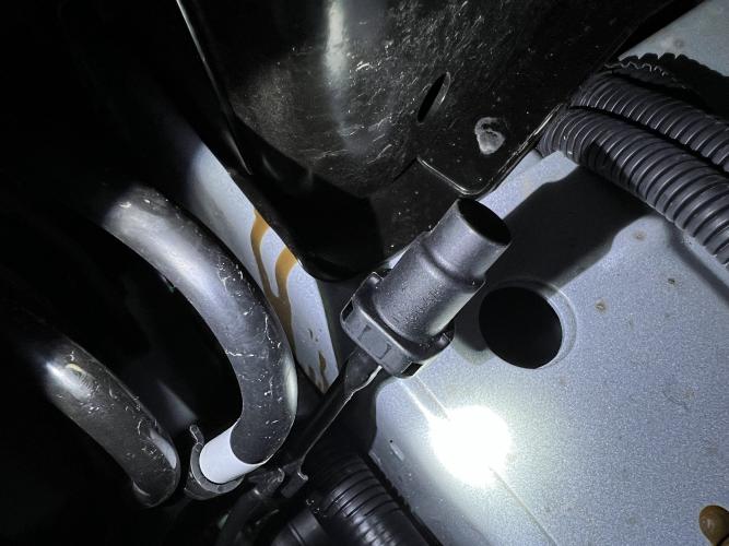

Oggi installato riscaldatore.
Per chi ha Ford Transit e tubo gasolio predisposto come questo in foto, basta guardare sotto è ben visibile.
confermo che basta togliere il tappo/connettore e utilizzare un raccordo come questo:

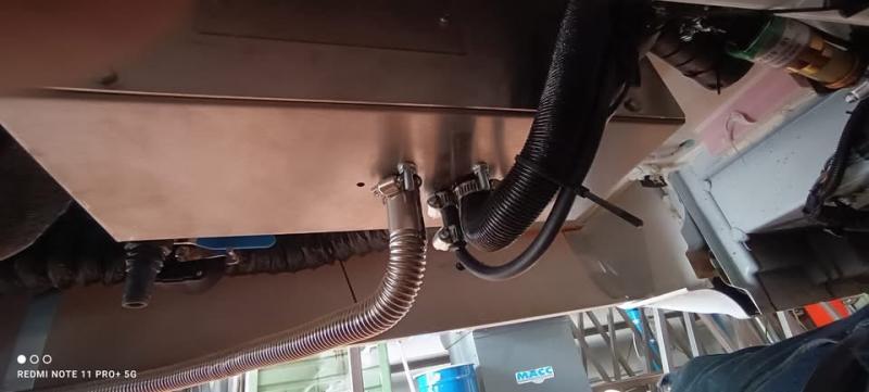

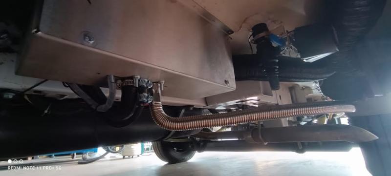

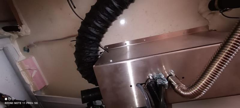

Ho solo queste.IMG_0078.jpegIMG_0077(1).jpegIMG_0076(1).jpegIMG_0091(1).jpegIMG_0093.jpeg

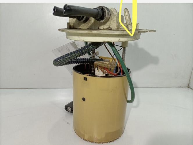

Buona sera se è predisposto sul mio Ford Tourneo dove dovrei trovarlo?
io credo di aver sbagliato, ho abbassato il serbatoio accanto ai due tubi ce n’era un terzo bianco tappato, tagliato il tappino in cima si è collegato bene l’attacco rapido, però ho provato a tirare con una pompetta a mano e tira solo aria.
In allegato ho segnato l’attacco che ho utilizzato.
il serbatoio è a più di un quarto quindi penso che doveva trovare gasolio se era giusto quell’attacco.
qualcuno sa aiutarmi?

Buona sera se è predisposto sul mio Ford Tourneo dove dovrei trovarlo? io credo di aver sbagliato, ho abbassato il serbatoio accanto ai due tubi ce n’era un terzo bianco tappato, tagliato il tappino in cima si è collegato
bene l’attacco rapido, però ho provato a tirare con una pompetta a mano e tira solo aria. In allegato ho segnato l’attacco che ho utilizzato. il serbatoio è a più di un quarto quindi penso che doveva trovare gasolio se era giusto quell’attacco. qualcuno sa aiutarmi? Grazie mille a tutti
La predisposizione la trovi in parte al serbatoio vicino al tubo che arriva dal bocchettone rifornimento, è ben visibile come da foto che ho messo.

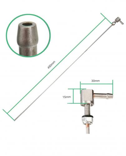

Credo che tu si hai tagliato un attacco, ma mi sembra di non vedere il tubo che scende nel serbatoio da pescante il gasolio, per questo aspiri solo aria.
A questo punto visto che hai il galleggiante in mano, acquista un pescante tipo questo
lo trovi su amazon e mettilo.
Cerca con google, ci sono parecchi video di chi lo ha fatto, anche se sono di ducato il principio è quello.
Quel attacco prevede l'utilizzo di un pescante, non è utilizzabile così com'è.
Per quella predisposizione esistono dei kit apposta.
Su questo sito trovi quello che serve con quella predisposizione.
https://www.butlertechnik.com/s...
Questo dovrebbe essere quello corretto:
https://www.butlertechnik.com/i...
In pratica nella predisposizione che hai tagliato va inserito quel tubicino con sopra una guarnizione, prima di mettere l'attacco rapido.
