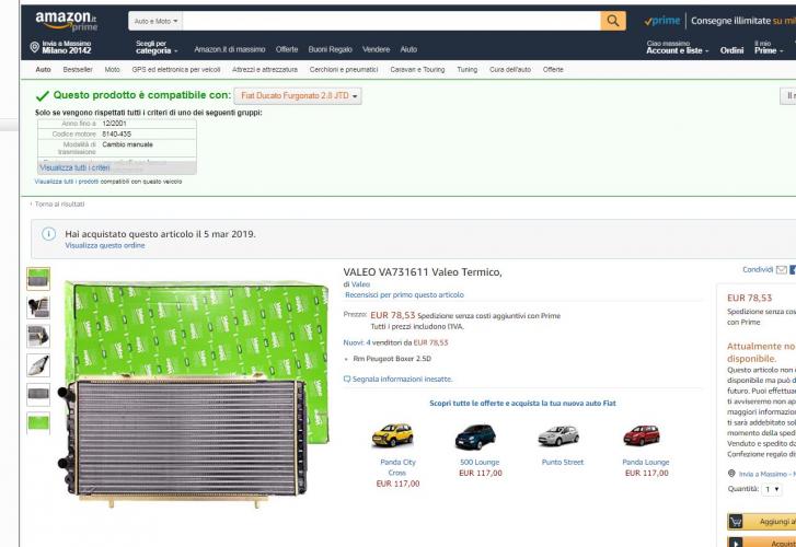

Inserito il 22/02/2019 alle: 14:39:40
Cercando nel catalogo Valeo, sembrerebe ci sia una versione che pesa 2kg in più. L'ho ordinato, vediamo se và bene ed è più robusto. Quando arriva vi aggiorno.
Modificato da whynot56 il 28/02/2019 alle 09:58:31
whynot56
whynot56
15/06/2015 827
Inserito il 28/02/2019 alle: 10:00:31
Radiatore arrivato. E' esattamente come quello in figura ;
https://www.amazon.it/Valeo-731...
Non vedo migliorie rispetto l'originale montato ( Valeo ).

Inserito il 05/03/2019 alle: 16:50:18
In risposta al messaggio di whynot56 del 28/02/2019 alle 10:00:31
Radiatore arrivato. E' esattamente come quello in figura ;  sr_1_1?ie=UTF8&qid=1551344217&sr=8-1&keywords=VALEO+VA731611 Non vedo migliorie rispetto l'originale montato ( Valeo ).
Comprato anche io oggi su Amazon, non è in magazzino ma al più  presto arriva e intanto ho bloccato il prezzo che è ottimo direi!
Saluti Massimo
