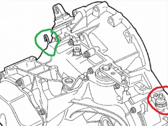

Inserito il 20/11/2022 alle: 10:20:59
In risposta al messaggio di claumas del 20/11/2022 alle 10:11:14
sbaglio o quei modelli di cambio ha l'astina livello olio? se si facile, piccolo imbuto con tubicino inserito nel foro astina solito 200 cc di olio (se caldo molto meglio e piu' veloce) .
in verde astina livello in rosso rinvio cavo conta KMImmagine%202022-11-20%20101330.jpg

26/09/2004 3278
Inserito il 20/11/2022 alle: 21:10:34
Buonasera;
vado a memoria ma sul cambio del ducato 230,non c'è  l'astina livello olio cambio.
e sopratutto non smontate l'ingranaggio del contakm
ripeto vado a memoria xchè fortunatamente sono anni che non giravano più in concessionaria.
saluti
14/01/2010 31686
Inserito il 20/11/2022 alle: 21:15:26
In risposta al messaggio di oigroig del 20/11/2022 alle 21:10:34
Buonasera; vado a memoria ma sul cambio del ducato 230,non c'è  l'astina livello olio cambio. e sopratutto non smontate l'ingranaggio del contakm ripeto vado a memoria xchè fortunatamente sono anni che non giravano più in concessionaria. saluti  Giorgio
Il mio 230, aveva l'astina
26/09/2004 3278
Inserito il 20/11/2022 alle: 21:19:48
se c era l'astina  era nella parte posteriore sul differenziale non come quello in foto
