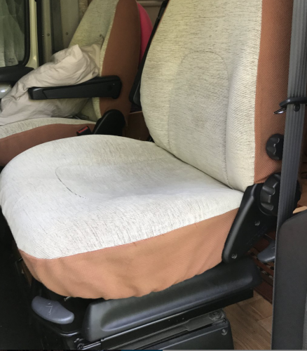

Buonasera a tutti,
Il sedile guida del mio camper, allestito su Ducato 244, non è dotato di regolazione in altezza. Regolando il volante riesco a trovare una posizione di guida consona, ma essendo piuttosto alto (1,90) sarei più comodo se riuscissi ad abbassare il sedile guida.
Mi sapete cortesemente dire se esiste un sedile per Ducato 244 che sia regolabile in altezza? Sul libretto del mezzo non ho trovato nessun riferimento, ho provato a cercare nel forum ma non ho trovato nulla: è sicuramente possibile che mi sia sfuggito qualcosa, nel qual caso mi scuso sin d'ora.
Andrebbe benissimo anche un set di montaggio (i due "portali" tubolari neri fissati al pavimento della cabina e a cui sono a loro volta imbullonate le guide del sedile) di altezza più bassa rispetto alla versione standard, purché omologato (previsto da Fiat in opzione o after market): in sostanza mi andrebbe benissimo anche una soluzione che, pur non prevedendo la regolazione in altezza vera e propria, permetta di abbassare il sedile una volta per tutte.
Specifico che non ho installato piastre girevoli, escludo soluzioni tipo sostituire il sedile con modelli speciali (Aguti o simili), né vorrei "adattare" il sedile di una autovettura "compatibile".
Grazie e buona serata.

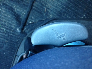

dunque, ho verificato. In effetti ci sono 2 leve che indicano la regolazione dell’altezza del sedile, 1 posizionata avanti a sx e 1 dietro sempre a sx, ma, come detto da altri utenti, sono fuorvianti. La prima inclina il sedile all’indietro e la seconda in avanti, non regolano l’altezza.

confermo quanto detto da Sax, il nostro 244 ha la regolazione dell'altezza nella parte ateriore e posteriore (diverse le leve perchè il nostro è il prmo 244 quello senza mascherina ma la sostanza è la stessa), tuttavia più giù del basamento non potresti andare, ergo puoi alzarti di 3/4cm ma non scendere

Anche io ho il 244 e quelle leve in effetti modificano l'alzata del sedile, o meglio della parte anteriore e posteriore separatamente: se usate quindi congiuntamente sollevano il sedile o lo abbassano, faccio un esempio..
Da seduto uso la leva anteriore e spingo con la schiena indietro, il sedile si alza solo anteriormente (si inclina la seduta indietro). Rilascio la leva ed il sedile rimane inclinato, a quel punto utilizzo la leva posteriore e porto avanti il busto e le terga, il sedile si alza posteriormente e decido come livellarlo rispetto alla parte anteriore. La combinazione quindi di altezza anteriore e posteriore fanno la quota della seduta.
Quello che accade a me, che sono alto ma non altissimo (186cm) è che se alzo il sedile più di uno scatto la linea d'orizzonte dei miei occhi diventa la guarnizione superiore del parabrezza...

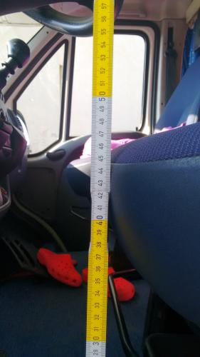

A questo punto, per fare la prova del nove, vi chiederei cortesemente (se possibile e senza premura) una verifica: regolato il sedile "tutto giù", sia davanti che dietro, a che distanza dal pavimento cabina (senza tappeti o altro) si trova il bordo anteriore del sedile?

una verifica: regolato il sedile tutto giù, sia davanti che dietro, a che distanza dal pavimento cabina (senza tappeti o altro) si trova il bordo anteriore del sedile? Appena posso misuro il mio e  vi dico. Grazie e buona giornata.
47cm seduta-pavimentazione.
Per me è scomodo guidare a questa altezza, raccolto in stile "ranocchio"
