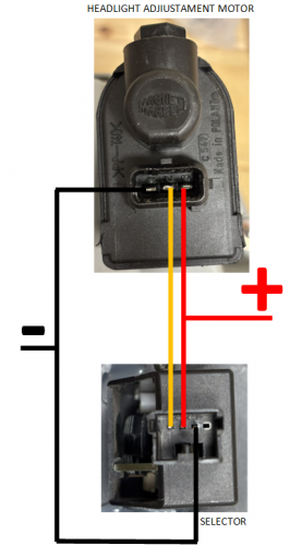

Inserito il 10/04/2025 alle: 13:20:15
In risposta al messaggio di Max369 del 23/12/2017 alle 13:03:09
Buongiorno a tutti.Qualcuno ha lo schema tecnico del sistema regolazione altezza fari anteriori del Ducato 230? O magari qualcuno ha provato a rimetterlo in funzione?È a depressione,pare,e non ho idea se sia riparabile o se sia meglio abbandonare l'idea... Grazie in anticipo!! Massimo
Per chi volesse con un po' di fortuna, trovare i componenti per effettuare l'upgrade, questi sono i collegamenti tra motore di regolazione e selettore interno. Ovviamente originali.

Buongiorno, ho un ducato del 94 e ho necessità di fare funzionare il regolatore fari. Ho visto un paio di video in tedesco che leva quello idraulico e mette uno elettrico. In uno di questi video dice che usa quelli di una passat perché si adatta bene. Chi ha già fatto il lavoro mi può consigliare che componenti prendere così evito di tirare tutti i santi del paradiso. Io ho già levato il sistema idraulico e pensavo di portarmi dietro gli affarini da un paio di sfasci per vedere se trovo l' aggancio il più simile possibile.

Buongiorno, ci riprovo. Ho tolto il vecchio sistema idraulico e sto mettendo quello elettrico per passare l'omologazione tedesca. Ho tutto, ma mi manca il connettore (jack) del comando a cruscotto. Come avete fatto? Il comando a cruscotto non è per il ducato 230 ma quello più nuovo e infatti devo fare un adattamento ma quello non è un problema. Il problema è il connettore che non riesco a trovare.

dovresti postare almeno una foto del lato posteriore del comando cruscotto.
Di solito sono connettori Molex o Tyco customizzati. Difficile che lo trovi come ricambio.
Forse l'unica è andare da uno sfasciacarrozze che da un ducato e tagliare lo spezzone col connettore volante e reintestarlo sul tuo cablaggio
