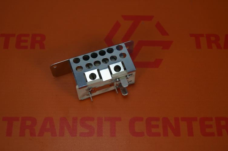

Buonasera, chi conosce l'ubicazione della resistenza ventilatore abitacolo in un Transit 2500td del 1993. Il ventilatore funziona solo al massimo... presumo che sia partita la resistenza. Grazie.

Alcuni anni fa mi successe lo stesso guasto. La resistenza incriminata si trova  nel cofano motore tra radiatore  e fanale destro, proprio  sul frontale , probabilmente  per avere  un i Buon raffreddamento.  Il mio transit  è  del 95 , ma è  un aspirato. Non credo che cambi.

La resistenza del ventilatore del riscaldamento?Ma sei sicuro sia lì?Di solito non le mettono in prossimità del ventilatore?

confermo, si trova dietro fanale destro la resistenza, per cambiarla devi smontare il faro togliere i rivetti, la nuova ti consiglio di mettere due bulloncini al posto dei rivetti, io lo cambiata l'anno scorso transit 98
