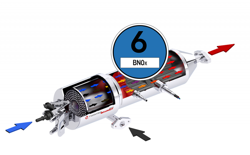

Il kit sembra essere pronto per la commercializzazione, poi dipende da quanto verrà a costare in italia per via della burocrazia..
https://solutions.baumot.de/en/...
mi sa che questo, a differenza del precedente, usi l'immissione di urea (adblue) per migliorare la combustione
