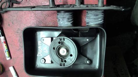

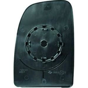

th-1224008822.jpgth-4290329546.jpgjl vetro è incollato su base di plastica con dentini i che fanno incastro sul guscio

In risposta al messaggio di salito del 31/05/2023 alle 20:39:03
Non è questo
Questo è la serie precedente

L'intervento di Salito mi ha portato a consultare il listino ricambi ed effettivamente lo specchio è si ad incastro ma sembra sia bloccato da un anello metallico a forma esagonale  ora devo capire come intervenire Grazie comunque per consigli un saluto Enzo

normalmente fa da tenuta essendo esagonale è elastico e permette l incastro e la tenuta nell incastro
Tiralo verso fuori ma ""...se il cuor ti manca """
Vai dal carroziere  ( parafrasando la frase dell asso di spade ) ,
Pensa che se ha lui si rompe candidamente dice al cliente ""' vede o dovuto cambiarlo perché era rotto ""
Cose succedono con i lavori "orbi"
ps
nella foto se guardi bene bene c'è l anello tondo che tiene i gancetti .Hai presente i copri cerchi in plastica con gancetti/zampette che si incastrano sul cerchioruota ? Ecco stesso procedimento
