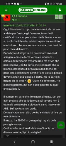

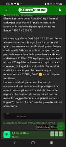

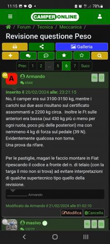

No, il camper era sui 3100-3150 kg, mentre i carichi sui due assi risultano sul certificato assommanti a 2200 kg circa.  Inoltre le Ft sulle  anteriori era bassa (sui 430 kg più o meno per ogni ruota, poco più delle posteriori)
ma con nemmeno 4 kg di forza sul pedale (39 N). Evidentemente qualcosa non torna. Una prova da rifare.  Per le pastiglie, magari le faccio montare in Fiat ripescando il codice a fronte del n. di telaio (con la targa il mio non si trova) ad evitare interpretazioni di qualche supertecnico tipo quello della revisione.

Camper carico a 3150 kg su 3500 omologati. Frena normalmente.
Vado a fare la revisione, un anno fa, la passo, tutto ok. (Mi segnala solo un certo sbilanciamento tra dx e sx nel freno a mano, ma è un altro discorso). Come altre volte in passato, chiedo se mi può dare il certificato con i vari valori misurati, ok me lo da e poi lo metto via tra le carte del camper.
Tempo dopo, mi riguardo il certificato e noto che il rilievo del peso degli assi è sbagliato, e non poco, per difetto: misurati 1125 kg A e 1071 kg P su 3150 kg totali del mezzo, che ho  pesato altre volte e so che dev'essere circa 1625 davanti e 1525 dietro.
Noto anche che le forze frenanti anteriori (circa 420 kg su ogni ruota) sembrano basse e, se sono nei limiti rispetto alla forza verticale rilevata, non lo sarebbero rispetto al reale peso degli assi. Ma vedo anche che sono ottenute con nemmeno 4 kg di forza sul pedale, cosa che mi fa pensare a una frenata poco decisa e inferiore alla potenzialità del mezzo.
Insomma per questi motivi insieme, il test dei freni mi sembra sballato pur avendo passato la revisione .
In occasione della revisione dell'auto pochi giorni fa, ne ho parlato con l'addetto al banco, che era sempre quello, ma senza che si entrasse nel vivo della questione.
Potrei anche fregarmene fino alla prossima volta, tra un anno, ma se è possibile fare la sola prova dei freni in un altro centro, la farei volentieri, non si sa mai.
Oppure, come accenna Frank, andare in un piazzale vuoto (ne ho uno molto grande a 1 km da qui), mettere in terra un contrassegno, arrivarci sui 50-60 km/h all'ora di GPS e fare una bella inchiodata rilevando poi lo spazio d'arresto. Da quello alla forza frenante media non è un problema.
Ma preferirei addirittura un test "ufficiale" .. ho visto che un'officina del luogo, dedicata a veicoli industriali "dal Ducato in su", ha anche un centro revisioni. Così se per caso fosse il momento di cambiare le pastiglie, sono già lì.
