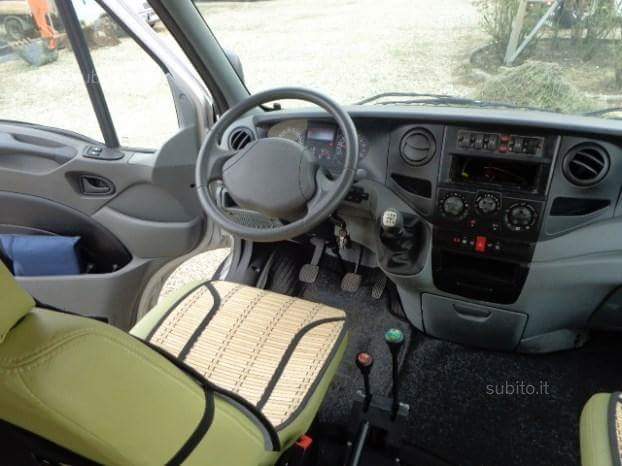

Buon giorno a tutti. Dopo parecchi hanni di motorhome Hymer, ora ho in previsione l'arrivo di un veicolo usato che non è ancora in mie mani, ma, alla prova dal rivenditore ho avuto difficoltà a capire il funzionamento delle due leve (una alta e una bassa) in cabina per azionare la riduzione dei rapporti. Infatti il camper è un 4x4 iveco Daily 3.0 HPT. In base alla scheda del venditore è fornito di mezze marce e ridotte ?? qualcuno sa di cosa parlo? Grazie

se è  come quello che abbiamo in azienda, e dai tuoi dati direi di si, una leva sono i bloccaggi dei differenziali, l altra sono i rapporti al ponte  ridotte trovi il rapporto scritto sul pomello.

adesso capite perchè sono in difficoltà...i blocchi differenziale sono tre tasti elettronici sul cruscotto e un quarto (sconosciuto con gli stessi simboli del differenziale, un po più a destra...per l'esattezza, uno comanda il blocco anteriore, uno il centrale e uno il posteriore...il quarto non lo so...ecco perchè sono in dubbio sull'utilizzo delle leve...received_266086607245637.jpeg

Ho sbirciato un po' sul sito dell'IVECO, e nel modello attuale parlano di cambio a 6 marce con DUE riduttori, (24 marce avanti, tre retromarce), per cui è possibile che una leva attui la prima riduzione, e l'altra leva attui la seconda riduzione.

Verificato con l'autista, la leva rossa sono ridotte, quella verde è un ulteriore riduzione e sul pomello c'è scritto il rapporto di riduzione, mentre per l'inserimento dei bloccaggi differenziali confermo i pulsanti sul cruscotto.

Se vanno azionate singolarmente o insieme non so, so però che nella verde,che ha 2 posizioni, trovo il rapporto 1:1 quindi rimane la stessa riduzione della leva rossa, o il rapporto direi 1:6..quindi riduce di 6 volte il rapporto delle ridotte.. in prima marcia a tutto acceleratore si muove appena.

Ciao ragazzi, mi siete stati utili ed ora posso confermare che la leva verde aziona due prime riduzioni, una lunga e una corta, riduzione detta anche mezza marcia inseribile con veicolo in movimento solo fino a una certa velocità, poi si disinserisce automaticamente, l'altra leva, corta e con pomello rosso inserisce le vere e proprie ridotte---quindi, 6 marce normali---6 mezze marce lunghe---6 mezze marce corte---6 ridotte = 24 marce e 4 retromarce.
