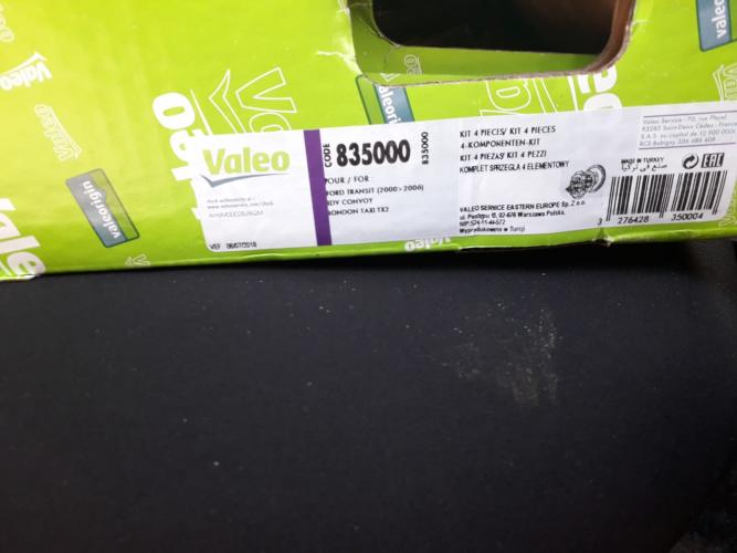

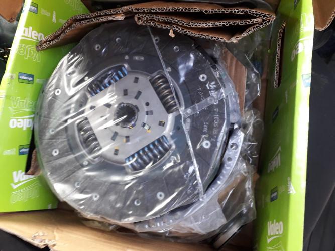

Partiamo da un principio fondamentale, il motore del tuo ford il duratorq 2402cc 16v é un mulo ed é molto resistente... te lo dico non per sentito dire come fanno molti che di meccanica non ne capiscono niente... ne ho aperti più di uno per ripararli causa colpa sciaguratezza di alcuni Amici... uno in autostrada non si é reso conto della rottura di un tubo del circuito di raffreddamento e mi ha detto che si é reso conto di questa "strana" anomalia circa 100km prima che arrivasse a casa... per la riparazione solo spianatura della testa e guarnizione nuova... con un piccolo anticipo sulla pompa e mappatura della centralina (parametri della mappatura del mio camper precedente) leggero aumento della pressione del turbo... e adesso é un missile... altro che somaro!
Al mio gli avevo anche cambiato il gruppo frizione, gli ho tolto il bimassa e gli ho montato la modifica che non é altro il gruppo classico che si usava anni fa... stessa modifica al camper di un collega...
adesso in salita non deve più accellerare molto per la partenza per non far spegnere il motore... parte al minimo come faceva il mio, poi sempre al mio gli misi una scatoletta fatta da me che é questa in foto...
che quando la inserivo tramite un pulsante andava a falsare dei segnali/parametri che venivano mandati alla centralina per dargli ancor più carburante e inibire il sensore della sovrappressione della turbina... specialmente quando dovevo uscire dalla mia via privata che prima era brecciata con una pendenza di circa il 20%... causa questa pendenza ne ho dovuti tirar fuori di camper a trazione ant. di amici che mi venivano a trovare per stare insieme qualche giorno...
Adesso ti do un consiglio spassionato, che abbiamo verificato personalmente con un altro amico camperista autoriparatore, anche lui ha un tansit come il tuo...dopo molte regolazioni, più volte montando e smontando il coperchio dove c'è  la regolazione della pompa d'iniezione abbiamo risolto il problema al suo che aveva il tuo stesso problema... abbiamo anticipato di pochissimo la pompa d'iniezione e abbiamo risolto il problema della partenza... era semplicemente ritardato e il bello che anche collegandoci il diagnosticatore non dava nessuna anomalia... neanche adesso che è stato leggermente anticipato più del dovuto... Comunque per fare tale operazione ci vuole una chiave particolare che se ricordo bene ha tre denti che escono fuori.
Sono consapevole che molto probabilmente queste modifiche non sarai in grado di farle tu personalmente... ma io avendo le conoscenze giuste in questa materia l'ho risolto così...
Adesso giustamente ti domanderai il motivo per cui l'ho cambiato dopo aver fatto tutte quelle modifiche (ne ho scritte solo qualcuna)...
l'ho cambiato anni fa solo perché non mi dava la possibilità sul libretto di trainare un auto come faccio adesso quando facciamo le vacanze di più giorni...
wink
un saluto.

Scusa se rompo, ma perchè dovrebbe andare meglio con il gruppo frizione "vecchio" rispetto al bimassa?
damasi
damasi
16/05/2010 2392
Inserito il 01/07/2021 alle: 18:57:24
In risposta al messaggio di CaroladeMondini del 01/07/2021 alle 11:03:57
Scusa se rompo, ma perchè dovrebbe andare meglio con il gruppo frizione vecchio rispetto al bimassa?
La differenza principale é quando lasci il pedale della frizione per farla aderire... con il bimassa l'attacco é più soft, però devi accellerare un po' perché i nostri mezzi sono molti pesanti, altrimenti specialmente in salita si ha molte probabilità che il motore si spenga... poi anche in viaggio non lascia trasmettere le vibrazioni del motore agli organi di trasmissione... però dopo la mia esperienza positiva con il gruppo frizione classico non sarei mai più tornato indietro... é vero si che molto probabilmente si avvertiva qualche impercettibile vibrazione in più... ma é anche vero che non ho più avuto problemi di partenza in salita come mi é successo in trentino che sono rimasto completamente bloccato senza la possibilità di muovermi se non a mo di canguro con dei colpi enormi sia al cambio che al differenziale... per non parlare di quanto sono rimasto piantato davanti al cancello di casa mentre stavo facendo manovra per entrare in giardino su di una strada privata  che ho in pendenza... mi usciva il fumo da sotto con il motore che girava in accellerazione e il mezzo non si muoveva di un centimetro... infatti quella é stata la goccia che ha fatto traboccare il vaso... infatti dopo questo problema ho messo il gruppo frizione modificato... e ti faccio presente che un gruppo frizione bimassa al mio camper era stato sostituito in garanzia qualche anno prima... comunque dopo aver montato il gruppo modificato con il camper ho anche fatto il passo dello stelvio passando da prato allo stelvio... il versante più duro e più bello per me...e ti dico soltanto che in salita nei tornanti più stretti se accelleravo troppo di scatto la ruota interna slittava... cosa impensabile che una cosa del genere potesse accadere con il gruppo frizione precedente... questo anche perché grazie la mio lavoro ho una guida molto fluida e veloce...
Modificato da damasi il 01/07/2021 alle 19:10:50
