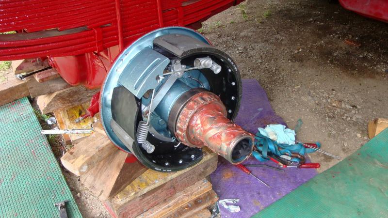

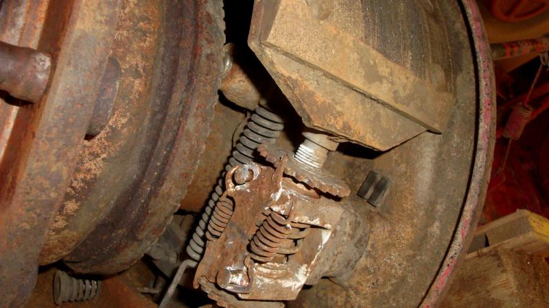

Si vede il registro che serve per regolare le ganasce .  lavoro quasi terminato . La corrosione deriva dai laghi salati e diversi deserti ...015(1).JPG 079(1).JPG
