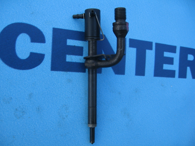

ford-transit-iniettore-rosso-bordo-2315-2025449415.jpeg Buongiorno.
Dopo un rilassante fine settimana pasquale a Casalborsetti,al ritorno dopo un rifornimento parziale del serbatoio(50 euro)dopo qualche chilometro il camper(ford 2500 td del '98) ha iniziato ad andare"male"nel senso che stentava a salire di giri,ma attestandomi a circa 2000 giri il motore camminava adeguatamente.
Dopo pausa caffè siamo ripartiti,ma all'accensione il motore girava a tre cilindri ed in marcia fumo nerissimo,ormai moglie e figlia a ****iarmi a sangue,sono tornato con la speranza di non fermarmi.
Arrivati a casa,parete posteriore nerissima.Leggendo in giro.pare sia un iniettore bloccato(non so se aperto perciò sgocciolante o chiuso)Siccome non voglio rischiare oltre,vorrei portare gli iniettori dal pompista per vedere se si possono pulire,rettificare,insomma sistemarli.
La domandona:Per smontarli basta scollegare i tubi di alimentazione provenienti dalla pompa,togliere i bulloni che li fissano alla testa e staccare i tubetti di ritorno.Per l'estrazione basta tirare?
Per curiosità avevo gasolio attempato all'andata,ma gli iniettori erano stati trattati con un prodotto della tunap per la pulizia degli stessi e il motore,fiacco,girava a 4 cilindri.
Grazie mille per l'aiuto .Se vi sevono delucidazioni sono qua.
Ciao Paolo.
P.S. ho aggiunto una foto dell'iniettore per meglio capire.

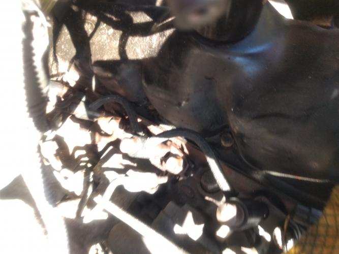

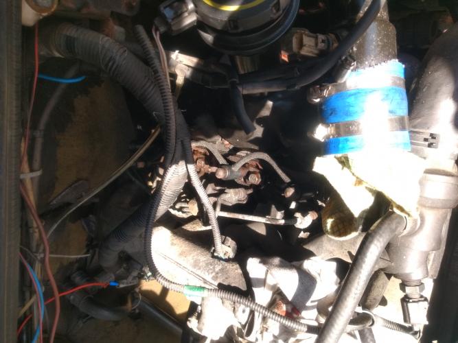

Paolol
Paolol
24/07/2006 4686
Inserito il 16/04/2023 alle: 14:56:55
In risposta al messaggio di ComiSeriate del 15/04/2023 alle 21:55:08
Fai una foto e postala,non ricordo come sono ma con una foto si capisce
IMG_20230416_102447654.jpgIMG_20230416_102434304.jpgPronti,sono venute male perchè avevo una luce pessima.

ComiSeriate
ComiSeriate
26/07/2021 773
Inserito il 16/04/2023 alle: 17:14:01
In risposta al messaggio di Paolol del 16/04/2023 alle 14:56:55
Ok, sviti il tubo di mandata gasolio dall'iniettore, sganci il tubetto di recupero che dalla foto non capisco come e se a pressione o no,togli la vite sembra con chiave del 17,la curva dove si avvita il tubo di mandata e sagomata per infilare una chiave, provi a dovere piano piano a dx e sx e nel frattempo trovi un punto per fare leva
