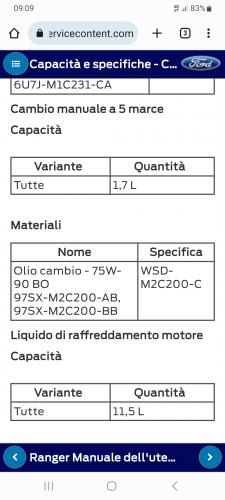

Quell`olio, 75w90 BO, lo si trova su transitcenter ma per le specifiche viene riportato WSD-M2C200-C Api GL4 e/o GL5 Da qualche parte mi e` parso di aver letto che l`olio ESD M2C186-A che rispettava la specifica GL3 fosse
un`olio minerale ma, magari sbaglio. Ad ogni modo si trova solo olio WSD M2C200-C, sintetico, il quale sembra aver sostituito quello precedente, ho provato a cercare anche col codice 5021033 ma i risultati della ricerca restituiscono sempre la stessa cosa cioe` olio Ford con specifiche WSD-M2C200-C  Il mio mezzo e` abbastanza alto, metterlo sui cunei e lavorarci da sotto non e` un problema. Ciro.
Ho verificato e anche il mio olio, con le stesse caratteristiche.

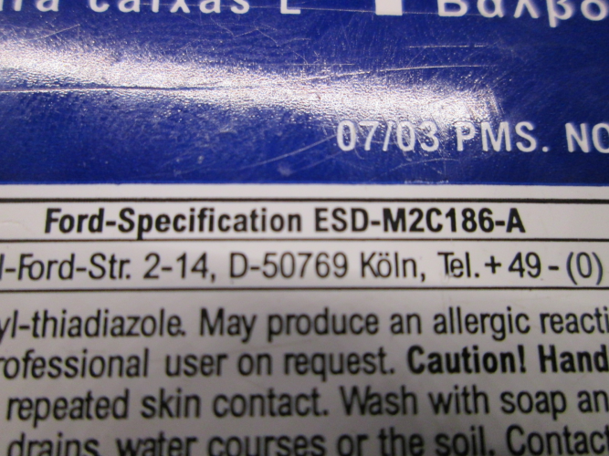

Ciao, l'olio da te linkato rispetta la specifica GL1, sei sicuro che vada bene?
Ho trovato in Inghilterra
QUESTO
con specifica ESD-M2C186-A
Costicchiano le spese di spedizione, 2 litri verrebbero a costare intorno ai 50 euro.

Ciao, l'olio da te linkato rispetta la specifica GL1, sei sicuro che vada bene? Ho trovato in Inghilterra QUESTO con specifica ESD-M2C186-A  Costicchiano le spese di spedizione, 2 litri verrebbero a costare intorno ai 50 euro. Ciro.
questo mi pare buono !

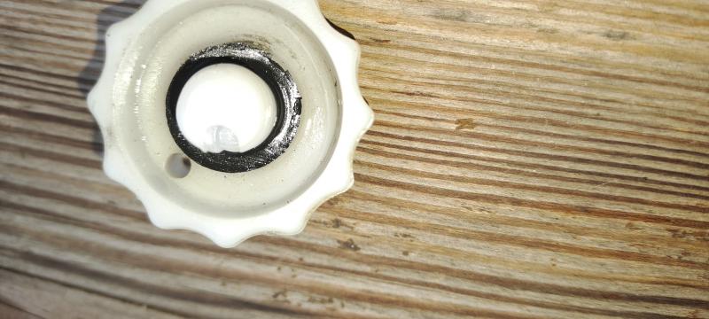

Problemino, ho il filtro gasolio in foto sopra, che perde, direi gasolio, ma non sembra solo gasolio, sembra allungato ma solo dall'odore. Pensavo fosse svitato un po' la ghiera e l'ho serrata di più, ma poi ricomincia a perdere. Ho messo un po' di carta sotto fatto un giro e visto le gocce che scendevano, ma non puzza forte come solo gasolio. Messo in auto la carta non si sentiva. Sempre dopo aver fatto un po' di strada.
Ok il tappo sotto serve a questo per svuotare l'acqua, ma se lo svito un po' sento gorgogliare ma non esce nulla.
Devo continuare a lasciarlo gorgogliare, oppure mi conviene cambiarlo? Avrà 2/3anni non di più.
Se da cambiare, mi spiegate velocemente la procedura perché non mi ricordo come ho fatto la volta scorsa.
Forse: svito la farfalla a sx, svito il filtro, riempio il nuovo di gasolio pulito, bagno la guarnizione, riavviato a mano, stringo a mano richiudo la farfallina. E accendo per fare uscire l'aria.
Tutto giusto?frown
Mercoledì mattina vorrei fare un giro al mare con il piccolo x 4gg, e mi romperebbe andare via con il filtro che gocciola, per ogni complicazione possibile.

Trovato il colpevole. Guarnizione tappo mal messa. È un tappo usato sostituito dal pompista l'anno scorso, perché mi ricordavo che aveva il sensore acqua, ma sostituendo la pompa iniezione penso che l'elettronica non fosse più compatibile, infatti ho trovato il suo attaccato all'asta olio.
Bene risolto.

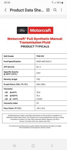

Scusate se mi intrometto nella discussione ma questi olii come del link sono troppo liquidi e scaldano da matti se uno vuol tritate il cambio sono l’ideale wink
per il cambio, Ford dava il suo 75w90 BO che da ottime prestazioni sia a caldo che specialmente a freddo dove i sincronizzatori hanno sempre avuto difficoltà di innesto con olio dalle caratteristiche differenti.
Quindi non fare esperimenti e usare il suo è la certezza di dormire sonni tranquilli

No no, intromettiti pure, l`olio specifico per il cambio MT75 era questo
con la specifica ESD - M2C186 - A
mentre il 75W90 BO riporta la specifica WSD-M2C200-C ed e` un olio sintetico, quello precedente credo fosse un olio minerale.
Anche il Comma MT75 era, e` (a trovarlo) un olio minerale, cosi` come quello che ho trovato io.
Ad ogni modo anche il "nuovo 75W90 BO risulta essere introvabile.

Olio Comma oil MT-75 non lo producono più, era un olio con caratteristiche da idroguida io lo avevo trovato di una ditta italiana di Milano che lo produceva ma non esiste più.
La Ford dava il 75w90-BO in alternativa come sostitutivo del MT-75 ma in Ford l’ho sempre trovato adesso metto un olio Shell S5 ate 75w90 un filo duro a freddo per inestare la prima ma dopo qualche minuto diventa bello pastoso per il cambio e secondo me resiste molto meglio a caldo
