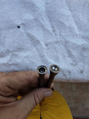

Questi sono pezzi che mi sono stati sostituiti a tiranoIMG20230906122242.jpg
Paolol
Paolol
24/07/2006 4686
Inserito il 06/09/2023 alle: 18:28:23
Giusto per capirci:l'asta pare incastrata nel bullone che finisce a pallina.
Non so se aiuta la foto,ma il bicchierino non credo sia quello che dici tu.Se ho ben capito per te il bicchierino sta fra albero a camme ed asta,giusto?

Giusto per capirci:l'asta pare incastrata nel bullone che finisce a pallina. Non so se aiuta la foto,ma il bicchierino non credo sia quello che dici tu.Se ho ben capito per te il bicchierino sta fra albero a camme ed asta,giusto?
Si, può succedere quando prende un forte  colpo

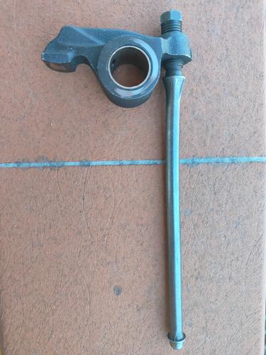

Buongiorno, guardando la foto l asta e storta,se e storta un motivo c'è. si e sfondata dove lavora sul bilanciere potrebbe essere anche mancata lubrificazione. buon lavoro Giorgio
L'asta della foto è storta,ma non è quella che attualmente è montata nel mio motore.E' una delle 8 sostituite che ho voluto tenere "per ricordo".La foto era solo per far capire la forma del pezzo per meglio capirci.

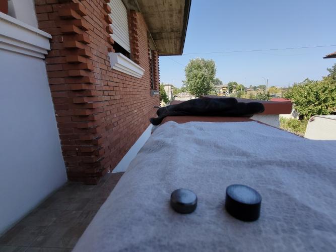

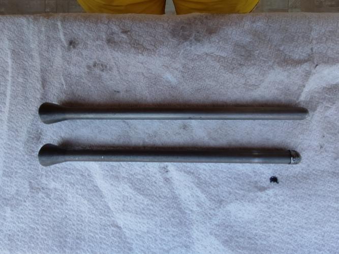

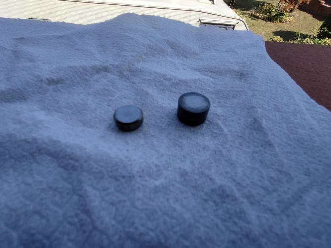

Con la mia solita flemma,eccomi ad aggiornarvi.Oggi ho smontato l'asta incriminata senza fatica(i bilanceri hanno delle molle che consentono lo spostamento e la facile rimozione delle aste(non come credevo si dovesse fare rimuovendo il castello per intero)L'asta incriminata è da cambiare perchè risulta scavata latp bilancere e consumata,mangiata in punta(lato albero a camme)Faccio presente che tutte le aste erano nuove,perciò erano delle stesse dimensioni ed usura.Inoltre ho smontato(quello che io chiamavo punterie sbagliando)quei coperchietti posti fra valvola e martelletto ed erano di dimensioni/spessori diversi
Allego come sempre le foto ed aspetto i vostri commenti.
Allego foto,ma temo già le sentenze.
Paolol
Paolol
24/07/2006 4686
Inserito il 09/09/2023 alle: 13:07:44
asta.jpgScusate ma la foto dei coperchietti è paurosamente distorta rispetto alla realtà(sono ovviamente circolari)Ho aggiunto la foto della parte superiore delle aste(a sinistra quella guasta!)
