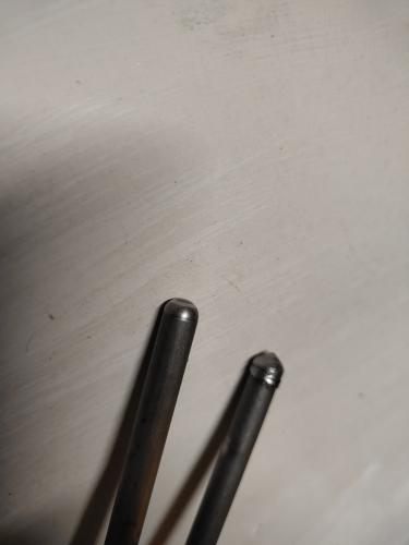

Non so cosa abbiano montato ,.ma sembrerebbe abbiano usato due diversi tipi di aste
quei piattelli, non li ho mai visti sul transit,

Non so cosa abbiano montato ,.ma sembrerebbe abbiano usato due diversi tipi di aste quei piattelli, non li ho mai visti sul transit,  Ma magari ricordo male, sono passati molti anni dall'ultimo Ford che ho revisionato e la mia memoria sta iniziando a risentire dell'età  poi, non vedendo nemmeno dal vivo, essa non viene stimolata e i ricordi risultano vaghi
Le aste le avevo fornite io perchè non erano in grado di trovarle,di fatto mi sono trovato con quell'asta più corta e con la punta lato albero a camme con graffi e come se fosse trattata con la lima.

Le aste le avevo fornite io perchè non erano in grado di trovarle,di fatto mi sono trovato con quell'asta più corta e con la punta lato albero a camme con graffi e come se fosse trattata con la lima. Se vuoi altre foto sono qua. Ciao Paolo.
Cambiala e mettila uguale alle altre
questo particolare mi sa che lo avevi omesso

Cambiala e mettila uguale alle altre questo particolare mi sa che lo avevi omesso
Quale particolare ho omesso?L'asta l'ho smontata stamattina!Mi devo preoccupare dell'albero a camme visto che la valvola si apre?

Quale particolare ho omesso?L'asta l'ho smontata stamattina!Mi devo preoccupare dell'albero a camme visto che la valvola si apre? ciao Paolo.
Hai omesso di dire, in passato, che un asta era diversa dalle altre
o magari mi è sfuggito, altrimenti ti avrei detto di non montarla e procurarti quella uguale alle altre
ti avevo già scritto cosa dovevi fare per vedere se il bicchierino non è grippato e tutto funziona come dovrebbe
Metti un asta "buona " in quella sede e fai girare a mano il motore (togli gli iniettori per fare meno fatica) se tutto funziona , come già detto, metti l'asta giusta che dovrai procurarti
Dopo di che, ti dirò come fare a controllare se la camma non ha subito danni , senza smontare il motore

Hai omesso di dire, in passato, che un asta era diversa dalle altre o magari mi è sfuggito, altrimenti ti avrei detto di non montarla e procurarti quella uguale alle altre ti avevo già scritto cosa dovevi fare per vedere
se il bicchierino non è grippato e tutto funziona come dovrebbe Metti un asta buona in quella sede e fai girare a mano il motore (togli gli iniettori per fare meno fatica) se tutto funziona , come già detto, metti l'asta giusta che dovrai procurarti Dopo di che, ti dirò come fare a controllare se la camma non ha subito danni , senza smontare il motore
Scusa,hai capito male.Tutte le aste erano nuove e credo le abbiano montate così come glielo date.
Mi sono trovato così l'asta stamattina quando l'ho smontata.La descrizione era appunto l'apparenza che dava non che avessero fatto lavorazioni al montaggio.Si è ridotta così con la rotazione del motore!
Quella a sinistra è normale,quella a destra è quella che mi impediva la regolazione.Risulta più corta anche se pare dritta,la punta la vedi,mentre l'altra parte dove arriva la vite di registro che termina a palla aveva la base più larga,forse per la legnata che ha preso dall'albero a camme.O almeno ho dedotto questo in base a quello che mi avevi spiegato qualche giorno fa.

Scusa,hai capito male.Tutte le aste erano nuove e credo le abbiano montate così come glielo date. Mi sono trovato così l'asta stamattina quando l'ho smontata.La descrizione era appunto l'apparenza che dava non che avessero
fatto lavorazioni al montaggio.Si è ridotta così con la rotazione del motore! Ti metto la foto così capisci quello che intendo. Quella a sinistra è normale,quella a destra è quella che mi impediva la regolazione.Risulta più corta anche se pare dritta,la punta la vedi,mentre l'altra parte dove arriva la vite di registro che termina a palla aveva la base più larga,forse per la legnata che ha preso dall'albero a camme.O almeno ho dedotto questo in base a quello che mi avevi spiegato qualche giorno fa. Ciao Paolo.
Ok, ora ho capito, ma sinceramente non mi è mai capitata una cosa del.genere, non me lo spiego
se avesse subito un colpo, si piegherebbe o  ribatterebbe (e forse dalla foto un minimo di ribattitura sembra vedersi) ma non mi spiego il consumo anomalo, forse la mia teoria della punteria grippata è quella giusta, a furia di martellare si è ridotta così
Ho paura che per risolvere, dovrai smontare tutto il motore, e purtroppo , per togliere l'albero a camme, bisogna mettere a testa in giù il monoblocco

Ok, ora ho capito, ma sinceramente non mi è mai capitata una cosa del.genere, non me lo spiego se avesse subito un colpo, si piegherebbe o  ribatterebbe (e forse dalla foto un minimo di ribattitura sembra vedersi) ma non
mi spiego il consumo anomalo, forse la mia teoria della punteria grippata è quella giusta, a furia di martellare si è ridotta così Ho paura che per risolvere, dovrai smontare tutto il motore, e purtroppo , per togliere l'albero a camme, bisogna mettere a testa in giù il monoblocco
forse si è ridotta così perchè hanno lasciato troppo gioco, piegate le ho viste ancora, massacrate è la prima volta che ne vedo una
se è graffiata la parte inferiore, quella che appoggia nel bicchierino, ha lavorato a secco, non arriva olio, dovrai aprire il motore, o almeno verificare che arrivi olio prima di chiudere tutto

forse si è ridotta così perchè hanno lasciato troppo gioco, piegate le ho viste ancora, massacrate è la prima volta che ne vedo una se è graffiata la parte inferiore, quella che appoggia nel bicchierino, ha lavorato a secco, non arriva olio, dovrai aprire il motore, o almeno verificare che arrivi olio prima di chiudere tutto
Credo che sia dipeso da un trattamento chimico-termico errato
le due estremità vengono trattate per dargli più durezza e non consumarsi, magari quella era difettata e si è consumata

anche se vedo poco dalla foto , per ridursi così direi che ha girato a secco. cioè si è consumata per le alte temperature .perchè dall'altra parte è sfondata .?
penso che quel motore vada riaperto  . ci sono troppe incongruenze
la valvola corrispondente come starà? nn è che che e rimasta mezza bloccata non fa tutta la corsa in apertura

Un'altra cosa.Potrebbe dipendere dal piattello diverso che avevano perso e ieri ho visto che era diverso dagli altri?(sarà un caso,ma la valvola col problema era quella col piattello diverso)Se volete altre foto e quelle pubblicate non bastano sono a disposizione)L'asta era bagnata d'olio.La lubrificazione era riferita all'albero a camme?
pubblicate non bastano sono a disposizione)L'asta era bagnata d'olio.La lubrificazione era riferita all'albero a camme? Ciao Paolo. P.S.Silvio non mento mai,al più ometto dettagli,ma alla moglie dico tutto.
A pensarci bene , non vorrei che l'asta era giusta , ma avendo il piattello diverso,l'hanno limata per farla diventare della stessa misura, solo che facendo ciò, hanno eliminato lo tlstrato trattato riducendola in quella maniera con l'uso
Vallo a sapere cosa hanno fatto quegli stronxi.A questo punto speriamo sia giusta la tua ipotesi.Oggi compro l'asta mancante(magari 2)e il piattello corretto poi via per la pagina 19!
