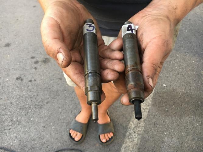

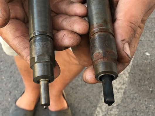

Fatto!Li ho estratti senza alcuna fatica:ho usato una cagnetta per fare girare l'iniettore a destra e a sinistra tirando un pochino e ho visto che si alzavano,ho posto la cagnetta e tirando sono usciti.Quello più duro è stato il primo(quello più vicino al radiatore)forse perchè più esposto alle intemperie.Se trovo un pochino di voglia li porterò al pompista per sentire quanto costa la pulizia e la taratura.Mi si parlava di 80 euro ad iniettore.Vi risulta?
Altra cosa:pensavo di trovare all'interno del foro dell'iniettore la rondella di rame o color rame,ma non c'era.In compenso c'erano due anelli di teflon.La ford o la stanadyne usava questi anelli di teflon in vece di quelli di rame?

stato il primo(quello più vicino al radiatore)forse perchè più esposto alle intemperie.Se trovo un pochino di voglia li porterò al pompista per sentire quanto costa la pulizia e la taratura.Mi si parlava di 80 euro ad iniettore.Vi risulta? Altra cosa:pensavo di trovare all'interno del foro dell'iniettore la rondella di rame o color rame,ma non c'era.In compenso c'erano due anelli di teflon.La ford o la stanadyne usava questi anelli di teflon in vece di quelli di rame? Ciao Paolo.
Bene dai, sinceramente non saprei che tipo di guarnizioni hanno, è un sacco che non ne smonto di quel tipo, comunque quando vai dal pompista gli dici che rimonti tranche sei un privato e gli chiedi dei fornirti le guarnizioni giuste. Anche i costi non saprei,però mi sembra un buon prezzo 80€

80 euro ad iniettore.Io sono fuori dal mondo, però....

Quello che non ho capito e se effettivamente hai riscontrato il mal funzionamento di un iniettore, questo per capire se il problema è imputabile a questo, interessante sarebbe capire poi da cosa è stato generato, peccato che non si possono aprire facilmente . Riguardo all'uso del teflon per quel tipo di iniettori ci sta in quanto hanno un diametro molto contenuto in oltre quel tipo di plastica è molto resistente pure alle temperature, problemi in merito non sono segnalati almeno se montati in modo coretto.
Ho riscontrato il malfunzionamento imputabile ad iniettore perchè il motore girava a tre cilindri e fumava come una ciminiera.All'accensione sembrava sbattere...Da lì ho dedotto questo.Se poi rimontando gli iniettori una volta in ordine il problema è ancora presente e non ci sarà pericolo riaccendendolo,lo porterò a chi di dovere.

Stamattina ho trovato gli iniettori originali nuovi a 57 euro l'uno(totale 228 euro) con 2 anni di garanzia provenienza europea e non cinese.Revisionare i miei dovrebbe costare attorno ai 320 euro.
Ha senso portarli dal pompista?Voi cosa fareste?
