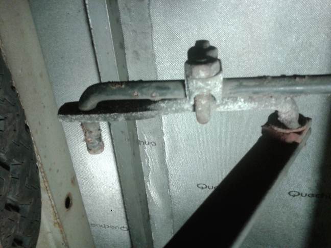

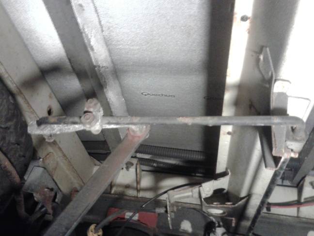

Ho un Ducato 2800JTD 230 freni a tamburo post.  con cellula Mobilvetta con montate di serie sospensioni ad aria doppia balza e non trascritto sul libretto, siccome la frenata non è gran che, anche se ai collaudi non ho mai avuto problemi,  come posso capire se in fabbrica hanno regolato al massimo il regolatore di frenata?

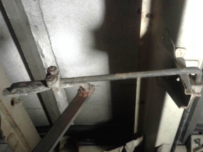

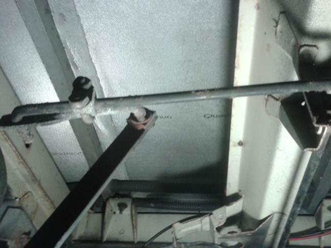

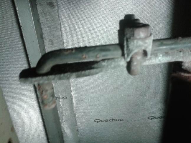

Non mi sembra si possa regolare se non cambiando supporto che ne pensate?
12/11/2006 58914
Inserito il 12/05/2016 alle: 16:00:37
Non so perchè ma quel morsetto serracavi mi sa che è stato aggiunto da qualcuno, quindi qualcuno penso ci abbia messo le mani.
Dovrebbe vedersi come è fissata l'asta al vero ripartitore, cioè quall aggeggio dove sono collegati i tubi dei freni, da quelle foto non si vede. Nel mio vecchio Ducato me lo ricordavo diverso, quell'asta verticale mi sembrava fosse composta da due parti scorrevoli una sull'altra, ma sono passati tanti anni e potrei confondemi.

Inserito il 12/05/2016 alle: 18:41:20
In risposta al messaggio di dino sauro del 12/05/2016 alle 15:23:49
Secondo me in origine era come indico nella foto con le frecce, è stato aggiunto quel rinvio per cambiarne la corsa.

Inserito il 12/05/2016 alle: 21:49:13
Si la Decatloon fa pavimenti per camper non lo sapevate?  Scherzi a parte sono tappetini da ginnastica incollati con silicone funzionano molto bene a -20 in montagna abbinati alla moquette in piu sono insonorizzanti, ora so che mi direte che il pavimento di legno deve respirare ma è dall'80 coi vari camper che faccio cosi, nessun problema ma tanti pregi.
Il camper è stato preso da nuovo, quindi se qualcuno ha modificato la staffa l'ha fatto la Mobilvetta ma non ne capisco il motivo.  Puo' essere la Fiat che per fare il passo lungo (m406)  ha messo la staffa?    Se tolgo la staffa e faccio come suggerito da roberto &donatella ci arrivera?    Non sara troppa la corsa?   Ho controllato ulteriormente ma se tolgo la staffetta come dice Roberto e D  devo fare un buco sul perno per mettere la coppiglia di fermo, per me non era prevista quella posizione.
