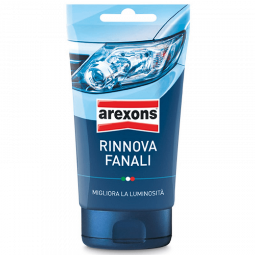

Io ho avuto un ottimo risultato con il rinnova fari della Arexonshopping.png
il trattamento con paste abrasive o simili, seppur nell'immediato danno un risultato piu o meno soddisfacente, nel tempo creano piu danni perche si finisce di asportare del tutto lo strato protettivo applicato in fabbrica che altro non è che uno strato di vernice trasparente bicomponente.
dunque il trattamento duraturo deve prevedere l'asportazione attraverso la carteggiatura del vecchio strato protettivo e applicazione di un nuovo strato protettivo.
avrei adottato questo che sulla carta sembra un buon prodotto specifico per superfici in policarbonato.
naturalmente aspettavo il parere di un esperto in materia.

uso pure io questa pasta ma dopo poco tempi si ripresenta l'ingiallimento . ho scartavetrato x bene e poi lucidatura , stesso problema anche se più' in là del tempo .

Sinceramente l'ho usato circa 5 anni fa e ancora i fanali sono in ottima condizione!
