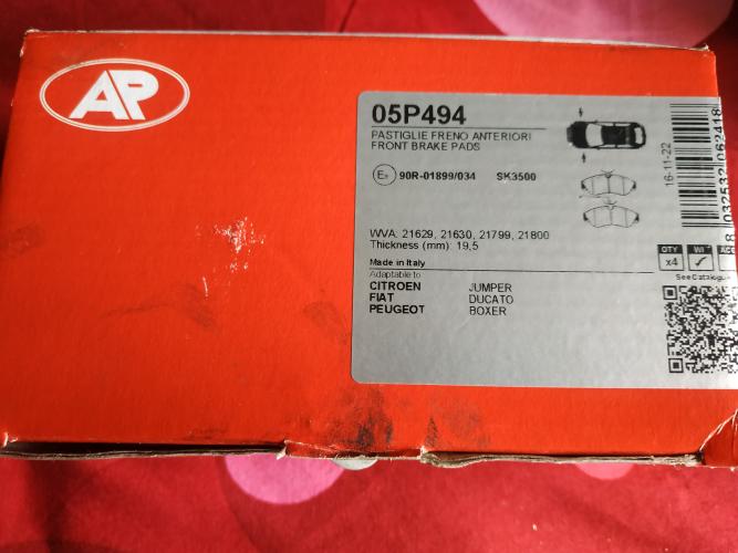

[RISOLTO] - dato che i Forum servono anche per aiutare gli altri e non solamente a chiedere, vi aggiorno la situazione(se qualcuno in futuro ne avesse bisogno!).
Le pastiglie in questione per il mio mezzo sono le 05P494 (vedi foto) e le caratteristiche sono queste " Altezza [mm]: 64,1 ; Larghezza [mm]: 159,9 ; Spessore [mm]: 19,5 ; Lunghezza contatti di segnalazione [mm]: 200 ; Sistema frenante: TWR".

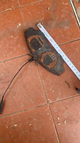

Occhio alla larghezza che è 159,9(quasi 16 cm) perchè il rivenditore stava per darmi un modello più corto, ma il mio meccanico aveva fotografato le vecchie pastiglie con il metro.
Pagate 55 euro da un rivenditore a Firenze. Spero di aver fatto cosa gradita. Ciao Francesco
