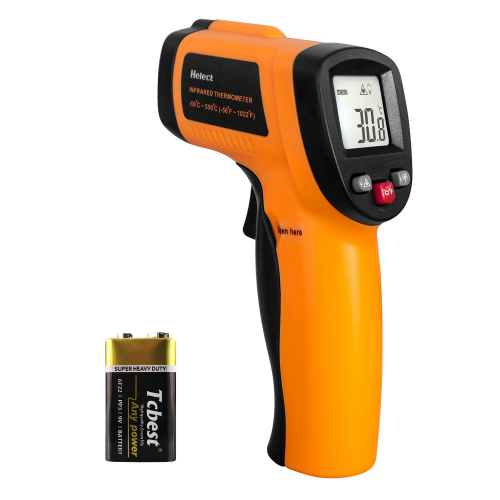

Nelle soste in autostrada, scendo con un termometro laser e misuro la temperatura dei pneumatici

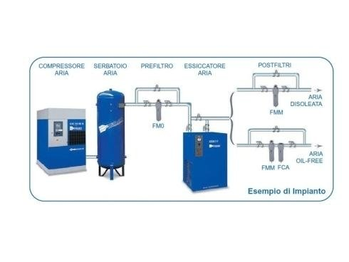

Vendo compressori e assistenza dagli anni 60 e conosco bene
quanti montano uno scaricatore temporizzato sul serbatoio.
QUASI  nessuno  (lo consiglio e lo monto a tutti gli impianti nuovi)

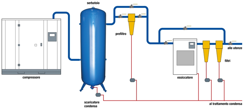

Ecco come deve essere un impiando di un serio gommista
che ha tutela dei suoi clienti:
e sotto si vedono i vari scaricatori automatici dal serbatoio-dall'essicatore e da tutti i filtri

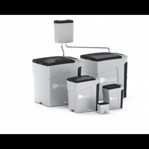

Esiste poi un sistema di trattamento a norme anche della condensa
con separazione dell'olio e dell'acqua

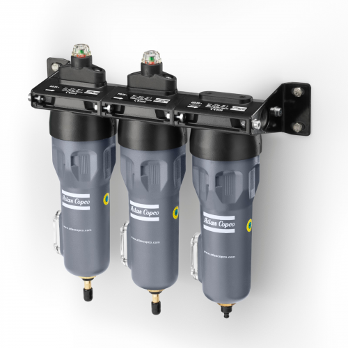

Oltre a tutti i sistemi sopra
ha voluto anche altri tre filtri speciali prima dell'attacco della pistola vernice.
