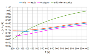

Le mie gomme posteriori (IC 112) riportano una pressione massima di 80 psi (4.8 atm). Infatti le tengo a quella pressione e ad agosto, in autostrada a 90 km/h la pressione sale fino a 5.8 atm.
Quindi l'aumento di pressione non è piccolo e si attesta solitamente intorno all'atmosfera. Mai notato aumenti maggiori; dovesse accadere mi farei qualche domanda e probabilmente farei controllare le gomme appena possibile.
Anche le anteriori, gonfiate a 4.3 atm, arrivano in estate a 5 atm, con un aumento leggermente più contenuto.

Le mie gomme posteriori (IC 112) riportano una pressione massima di 80 psi (4.8 atm). Infatti le tengo a quella pressione e ad agosto, in autostrada a 90 km/h la pressione sale fino a 5.8 atm. Quindi l'aumento di pressione
non è piccolo e si attesta solitamente intorno all'atmosfera. Mai notato aumenti maggiori; dovesse accadere mi farei qualche domanda e probabilmente farei controllare le gomme appena possibile. Anche le anteriori, gonfiate a 4.3 atm, arrivano in estate a 5 atm, con un aumento leggermente più contenuto. Questa la mia esperienza con un mansardato da 747cm, trazione anteriore e posteriore singola.
Valuta se "fossero" gonfiate con AZOTO
probabilmente non ci sarebbe quasi alcuna differenza
